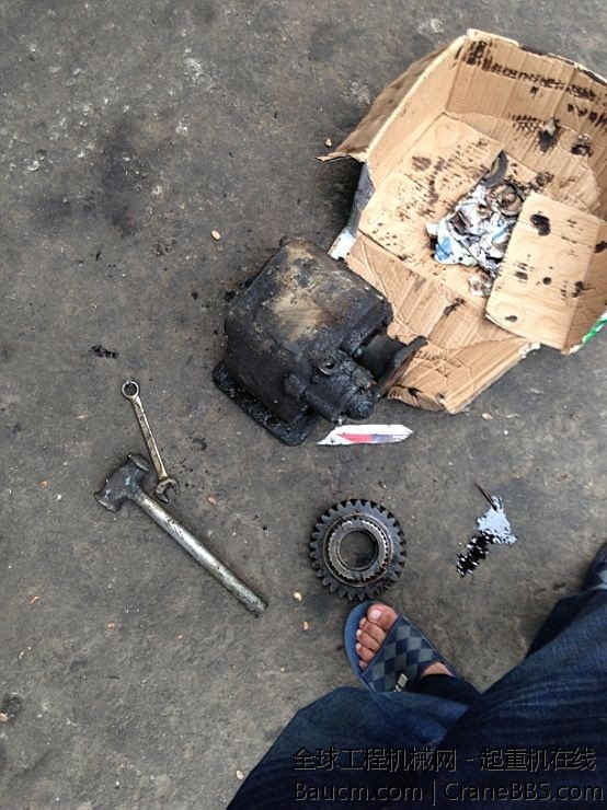

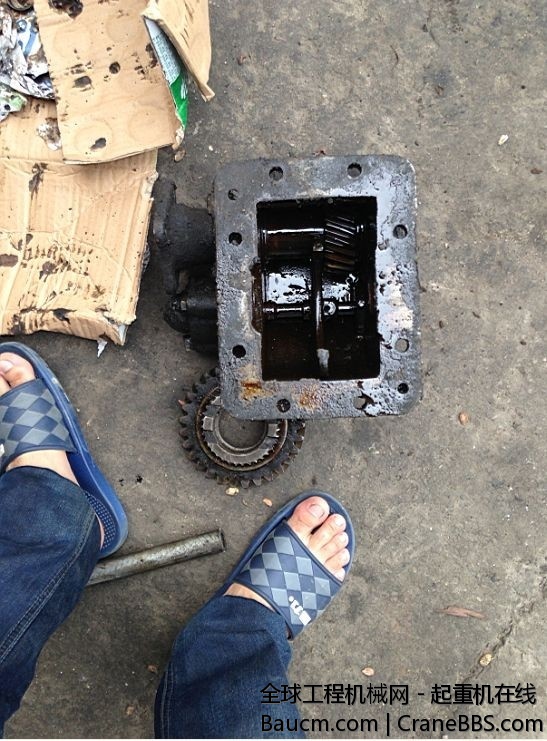

6年的20h昨天吊住东西都听到打齿的声音  马上停止工作  叫修车SF   拆出来轴承烂了  齿轮磨损了    本身想换个轴承  和齿轮算了  但齿轮没有得卖    只有整个附波箱换掉
没想到这东西要2500块         :'(
请问大家有没有换过这东西     有没有这么贵
附波箱+拆装费+齿轮油3罐=3200     白做3.4天了:'( :'( QQ图片20140520224641.jpg QQ图片20140520224650.jpg
发表于 2014-5-20 22:44 | 显示全部楼层
不算贵了 用了6年了 你算一下合了多少钱一天? 我的三一换了个取力器 2800块 不算工时费 前年换的
发表于 2014-5-20 22:49 | 显示全部楼层
齿轮用 电焊修下就可以了15块一个齿
 楼主| 发表于 2014-5-20 22:51 | 显示全部楼层
真正不是用了6年    算真了才3.4年    我有两台车  浦沅20 和徐工20   出车都是徐工先出车的 徐工做3天 浦沅就做一天   徐工也没坏过
浦沅长时间工作不是这里坏就是那里坏:'( :'(
 楼主| 发表于 2014-5-20 22:53 | 显示全部楼层
zhangsheng 发表于 2014-5-20 22:49
齿轮用 电焊修下就可以了15块一个齿
换了才知道 电焊可以 修补:'(

发表于 2014-5-21 07:37 | 显示全部楼层
edwin001 发表于 2014-5-20 22:51
真正不是用了6年    算真了才3.4年    我有两台车  浦沅20 和徐工20   出车都是徐工先出车的 徐工做3天  ...
不是这样算的 还有要看你保养怎样 我基本上最多两年就换了齿轮油 我这两年没有多少工作时间 还有平时你用车是不是小钩子超载住钩不够倍率 这样都会缩短取力器寿命 我买的二手三一 取力器是原来老板小毛病没处理好 在我手里坏了

以前换过徐工16吨的取力器,好像是800多吧,中联车配件就是要比徐工贵的多
发表于 2014-5-21 22:19 | 显示全部楼层
还是换总成。修补不好,在把变速箱。打坏,那就不划算了。还 耽误事。
