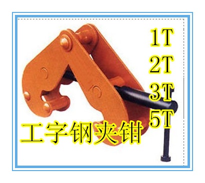

T1azdYFu8rXXXXXXXX_!!0-item_pic.jpg_460x460.jpg 我今天看见有人用这个给钢结构上梁,用这个安全吗

上梁不安全,卸梁可以用

不安全 有一次搞钢构的自己带一个 摔坏了一片梁就不用了

用这个吊过行车梁

应该是很好用的,

我们卸行车用这个

吊小行车了好用

不知道好用不,钢丝绳夹角大了滑不安全

上面有锁  应该可以吧

卸单梁行车用的这个

这个吊轨道钢 用的 钢结构房子 用这个不合适

吊轨道
