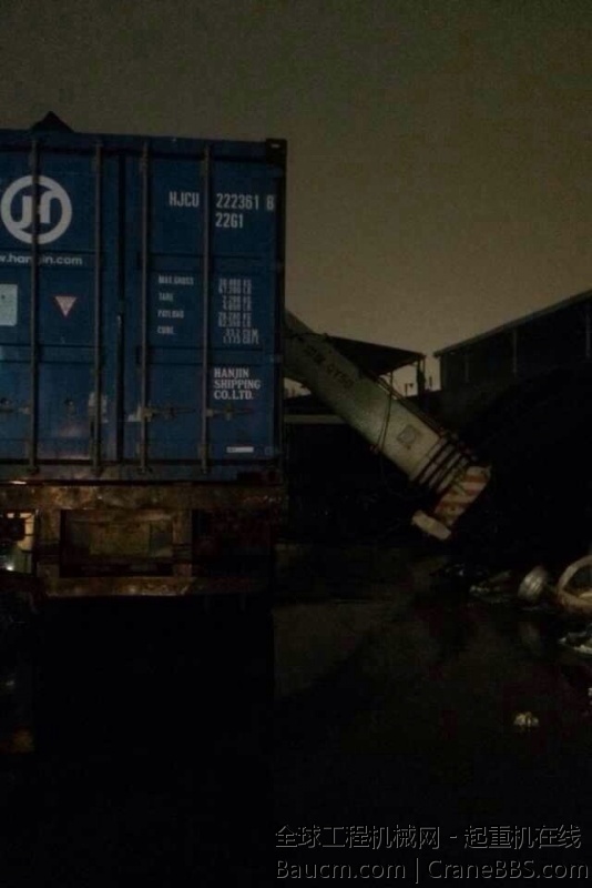

吊臂主臂直接断掉
发表于 2014-5-23 10:35 | 显示全部楼层 |阅读模式
吊30吨的货箱而己
发表于 2014-5-23 10:53 | 显示全部楼层
质量问题!!
发表于 2014-5-23 11:27 | 显示全部楼层
看断面是不是原来的焊缝,我们的50吨,新车在变幅油缸顶端后面就是一道焊缝,厂家说允许这样拼接
发表于 2014-5-23 11:44 | 显示全部楼层
没看懂是怎么回事   看前面臂头处 好像是没出臂吊的吧  可是后面那一节黑呼呼的是怎么回事  还有断口为毛那么整齐啊
发表于 2014-5-23 11:45 | 显示全部楼层
质量不达标呗

那么整齐,肯定是厂家做的时候拼接的

大臂拼接这个就是厂家对于产品的品质不负责(不想做好是对企业也是对客户不负责):L
品质是从细节做起:victory:

tu5459 发表于 2014-5-23 11:44
没看懂是怎么回事   看前面臂头处 好像是没出臂吊的吧  可是后面那一节黑呼呼的是怎么回事  还有断口为毛那 ...
断了滑到前面去的
发表于 2014-5-24 19:09 | 显示全部楼层
这是多大车25?
 楼主| 发表于 2014-5-24 19:43 | 显示全部楼层

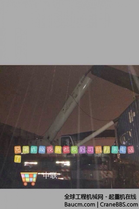

50吨吊车来的,二节全伸出来,起吊30吨集装箱,主臂突然断裂,吊臂倒下时外壳向下缩回一起了,光就这样看图片是以为没出臂就倒下的感觉,其实第二节臂黑色的是朝天的。

确定这车没有超载么???
50吨的吊车第二节吊臂全伸,3米幅度最大才能吊32吨左右,这幅度目测怎么也有5米以上吧?

拼接的主臂啊
发表于 2014-5-25 23:48 | 显示全部楼层
二臂没断基本臂断了??囧啊

厂家拼焊基本臂,主要是客户超载了
