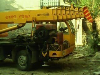

这个吊车是去年12月做的,9万多,
侧面
侧面

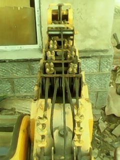

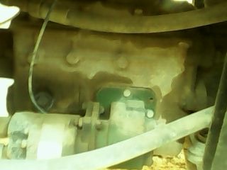

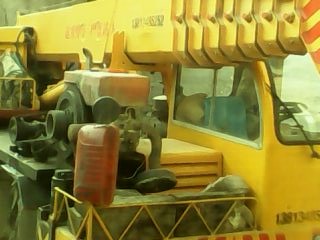

三个月时车钱就已捞回。具体配置简单说一下。常柴490发动机,140变速箱带高低速,五十铃气刹前后桥,助力方向。后支腿,配重箱可整体后移1米。吊臂4米每节共8节。车身最宽处2米,最高处2.6米,全长5.5米。2.6米宽巷口可转半圈。自重8吨。

发表于 2014-5-23 17:38 | 显示全部楼层
牛啊。 自己做的么?

发表于 2014-5-23 18:34 | 显示全部楼层
太屌了!!!!车身低矮短小 超级灵活啊 吊臂的钢材过关吗?
发表于 2014-5-23 19:17 | 显示全部楼层
发表于 2014-5-23 19:20 | 显示全部楼层
单缸柴油机带泵有点吵

 楼主| 发表于 2014-5-23 21:02 | 显示全部楼层
lilite 发表于 2014-5-23 19:20
单缸柴油机带泵有点吵
省油。包天的活3天120油
 楼主| 发表于 2014-5-23 21:03 | 显示全部楼层
hhccc766 发表于 2014-5-23 17:38
牛啊。 自己做的么?
我设计在厂里加工的
 楼主| 发表于 2014-5-23 21:06 | 显示全部楼层
还行吧。超2吨不吊
