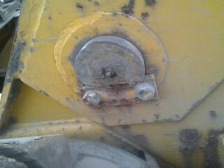

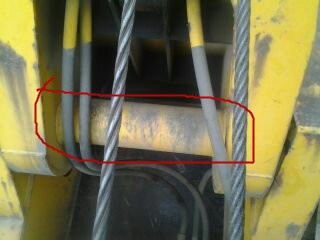

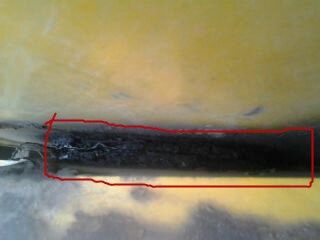

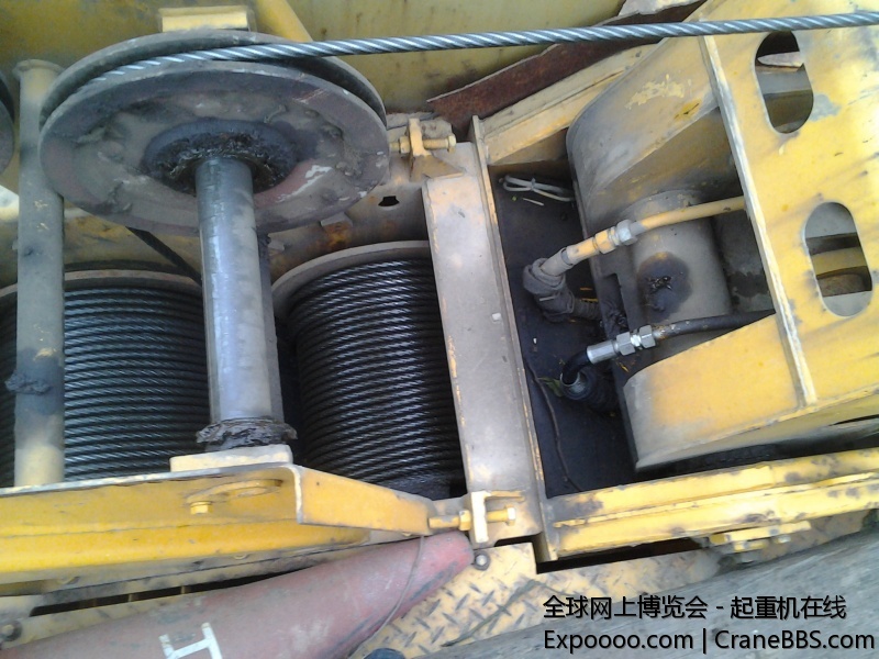

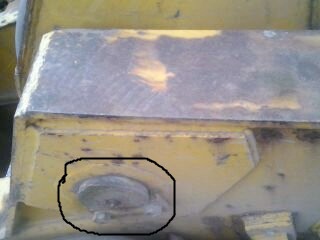

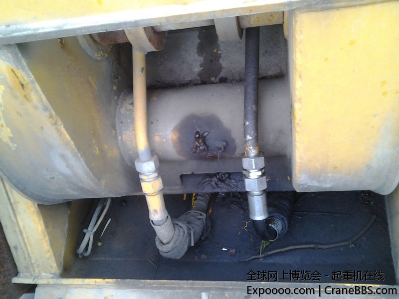

高温天气干活抬臂爬臂有摩擦声非常刺耳。各位大师帮小弟排除排除给个建议!
黄油嘴可以打进去黄油
黄油嘴可以打进去黄油
两边黄油嘴都可以的
两边黄油嘴都可以的
黄油出来了
黄油出来了
感觉声音就是从这里面出来的,我怀疑黄油进不到这里面,问问各位在什么样的角度可以打进去,有人在这中间打 ...

 楼主| 发表于 2014-5-25 21:39 | 显示全部楼层
长江小8 发表于 2014-5-23 22:08
打点油吧,看都像五年没打过了
夏天两月打一次。冬天打两次。不存在偷懒的。

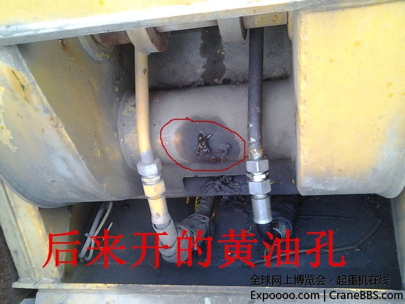

还有一辆20G才两年多也响,哪天我上图他就是打了一个孔。现在好了!

 楼主| 发表于 2014-5-25 22:02 | 显示全部楼层
其实我个人的判断。如果爬臂在某个角度正好对上里面的黄油孔也许能打进去。我家70的就是在46度才能打得进去。这部车打得进去从两边冒了!我还得好好研究研究!很快给大家一个答复!期待吧!

 楼主| 发表于 2014-5-26 22:38 | 显示全部楼层
徐工20G
徐工20G
徐工20G
徐工20G
                         这就是徐工20G才用两年就响了,现在好了!
