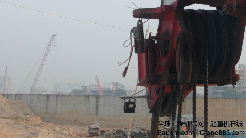

你好,能讲一下什么原理吗?电源线怎么解决的?还是无线蓝牙?
发表于 2014-5-24 10:26 | 显示全部楼层
照几张怎么走线的呗
发表于 2014-5-24 12:09 | 显示全部楼层
看这样子 应该是从臂头灯取电的吧?   用2.4G无线视频传输?

钢丝绳倍率怎么这样调呀 长了不打搅吗

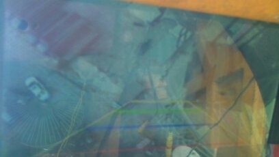

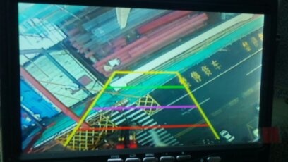

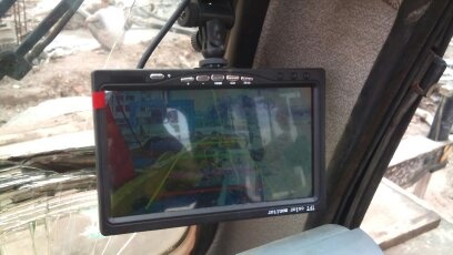

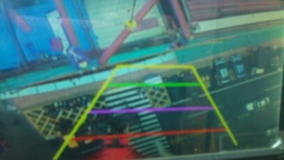

要装这个需要取消高位限制器和小灯电源,还要看你的线心是几条的我这就三条刚够用两条视频线一条电源线再把线盒打开松开原有的三条线再将预先搞好的视频电源对正装上就得啦但如果你还要限位的你的线心就要四条了,其实这也很容易安装的网购一组倒车影像装上去你怕不够清再买个家用高清聂像头但要买个24转12变压,我也装过是比这清,我这图片是加了副臂上照的、有张是卷扬机的、买这倒车视频还可两用加一个聂像头就臂顶卷扬两都照到:):)明吗?????????
