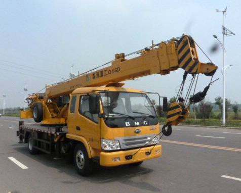

个为SF我们我的是森源6吨吊车大臂伸完右斜滑块可以调整吗?还有大臂拉铁屑更着有关吗?求解!!!!!!!

这种滑块应该是直接用螺丝上的!!

拉铁屑就是滑块没有了或者滑块没有起到作用···
