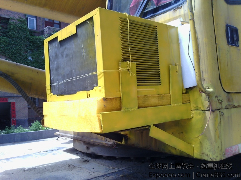

发表于 2014-5-25 11:50 | 显示全部楼层 |阅读模式
有这个夏天好过多了
发表于 2014-5-25 11:57 | 显示全部楼层
回转时候不碍事吗
 楼主| 发表于 2014-5-25 11:59 | 显示全部楼层
不碍事啊,它比原车的回转高多了。

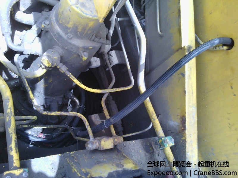

回转中心这样走线能转?
 楼主| 发表于 2014-5-25 12:31 | 显示全部楼层
可以转的,绕的有三圈多,每一圈都有余量,只要原方向转回去就行了。

发表于 2014-5-25 14:07 | 显示全部楼层
:L万一忘了  没向原来的方向转岂不是会把线拉断啊

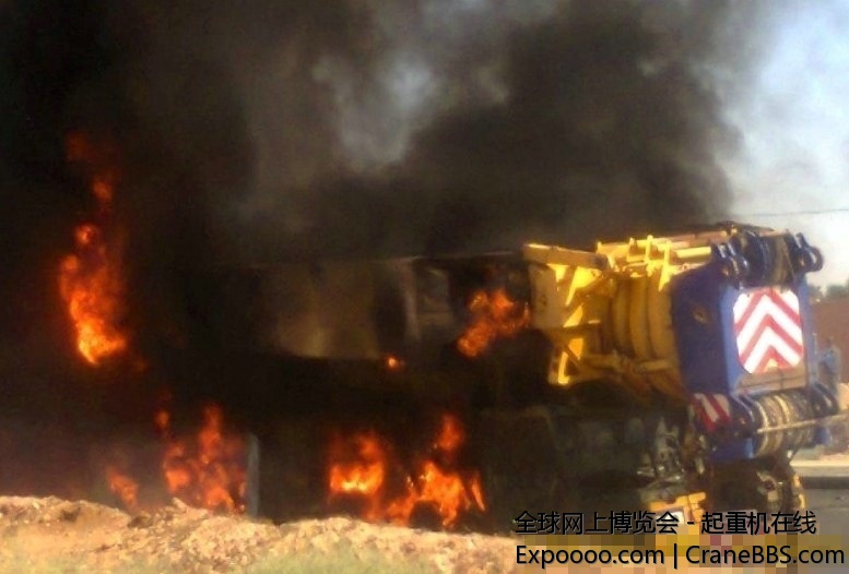

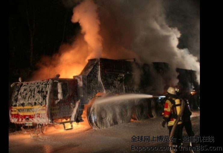

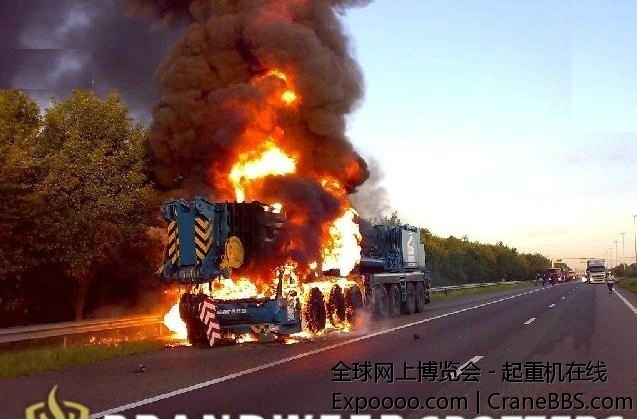

发表于 2014-5-25 15:40 | 显示全部楼层
夏天了,改过电路,特别注意防火。

下面那车看这心疼啊
 楼主| 发表于 2014-5-26 17:05 | 显示全部楼层
不会那么可怕吧,线路上加了两个空气开关,电缆外面套了耐磨绝缘管。

是220V的,虽然有些不方便,虽然有些危险,但是夏天无空调干活的那种感觉实在是不想再体验一天了,去年暑伏天干了三天活,感觉把身体热坏了,留下了不可逆转的症状,身体毕竟比这个破车重要。

剑指苍天 发表于 2014-5-29 20:44
小心您的腿,干活时别忘带护膝。
出风口可调的,真不行再加装一块挡板。

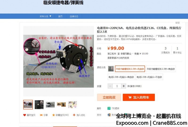

发表于 2014-6-2 22:24 | 显示全部楼层
楚河汉界 发表于 2014-6-2 21:42
这不是没有办法的办法嘛,这种空调不可能太方便,小活没必要接,工地没电没法接,很期待朋友们有更好的方 ...
建议你买个我发给你看的自动收线器
放在回转上无敌了
