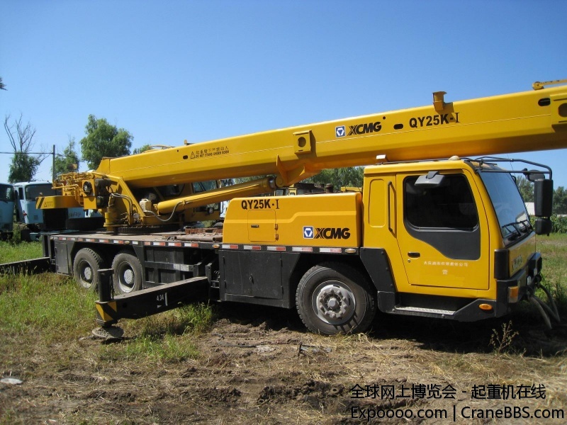

徐工25k-1 上柴电喷发动机动力严重不足   这个车走平道勉强可以   但没有急加速     遇到上坡  就比牛车走的还慢    夏天温度高时   1档爬长坡水箱就开锅   失去动力仿佛刹车抱死一样   没办法只能在坡中间停下等温度降下来在爬    走了3-4个修配厂都查不出原因究竟出在哪

现在 在修配厂 正在研究        先换增压器试试     修理技师怀疑是不是 车辆出厂时 电脑程序配比错了        插上诊断电脑  显示没有故障码  一切正常  就是没劲
 楼主| 发表于 2014-5-25 17:18 | 显示全部楼层
上午还人工强制调高进气压力  有改善  有急加速了  但冒黑烟   就没敢再调

几乎所有都检查了   先换了油嘴 不行  又换了增压器还是一样   最后没办法   人为调高进气压力 原来90左右  现在调到170左右   现在稍好一些  有点急加速了
