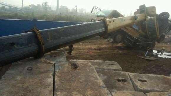

前方超得太多了:L
发表于 2014-5-26 06:03 | 显示全部楼层
超载的后果
发表于 2014-5-26 06:44 | 显示全部楼层
车架开裂,前方超载。
发表于 2014-5-26 07:56 | 显示全部楼层
超载断腿也不能断大梁。可见还是有裂痕或质量有问题。

质量问题吧?最多腿子断掉

做试桩的吊车天天都是超负荷的干活,车超载,驾驶员也是超负荷的工作!

怎么看是大梁的问题
发表于 2014-5-26 13:52 | 显示全部楼层
大梁既然没有腿子硬,我不信!

车辆年纪大了金属疲劳在保养不到位 大梁有裂痕没发现的 和严重超载的结果

干试压的车都是伤痕累累,天天超载,勾勾超载,出这个情况纯属必然
谁告诉你超 载断腿也不能断大梁?国家规定?

5吨重一块,恨不得拿25当50的用
说的也对。在这个奇葩的世界什么鸟都有。

大家别不信徐工的大梁就是不行这是重所周知的事,徐工为什么总是上车和支腿那里开焊,就是因为大梁下沉中见一下沉支腿受力不均匀导致开焊,上车会总是回转开焊

说明腿子质量超好啊
