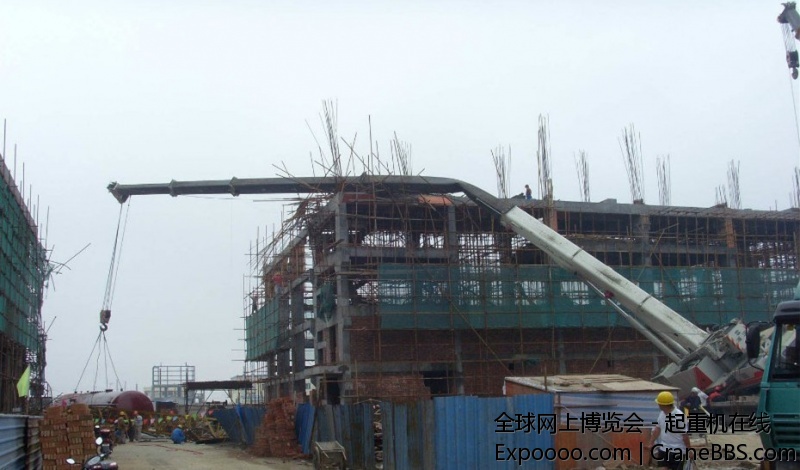

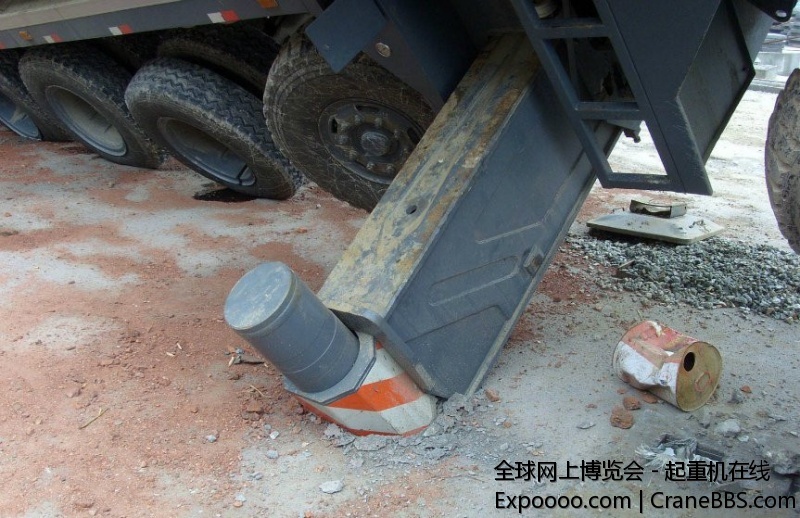

       低头看地拎脚跺。地面是否结实,下面有无下水道或塌陷造成的中空。中空的地面,给再多钱都不吊。

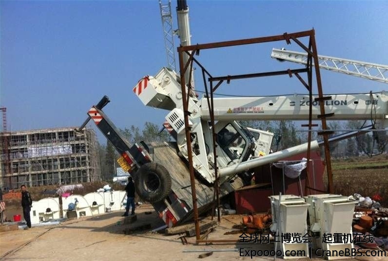

       能两伸的不侧伸,能全伸的不半伸。场地允许,左右两边腿都要伸出,场地不允许,要屈空保吊侧。比如一条窄巷,在左侧吊装,在回转自由的前提下,车子要尽量往右靠,保证左侧支腿
全部伸出。无论在何种工况下,都要保证吊侧全伸腿,否则宁可不吊。
       枕木打底。在新铺的土石方场地,路边沟涯,大平方的枕木或铁底板是一定要垫的。不可省一时之力,落一世之悔。

中空地面
中空地面
这就叫阴沟翻船
这就叫阴沟翻船
支腿未伸的后果
支腿未伸的后果

倒数第二张幅度真远啊,5000吨吊车都服输

不伸支腿就不要动吊臂

为你的智商捉急

那是把设备扔到那么远了
