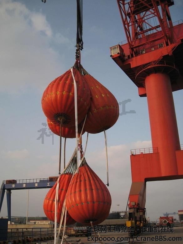

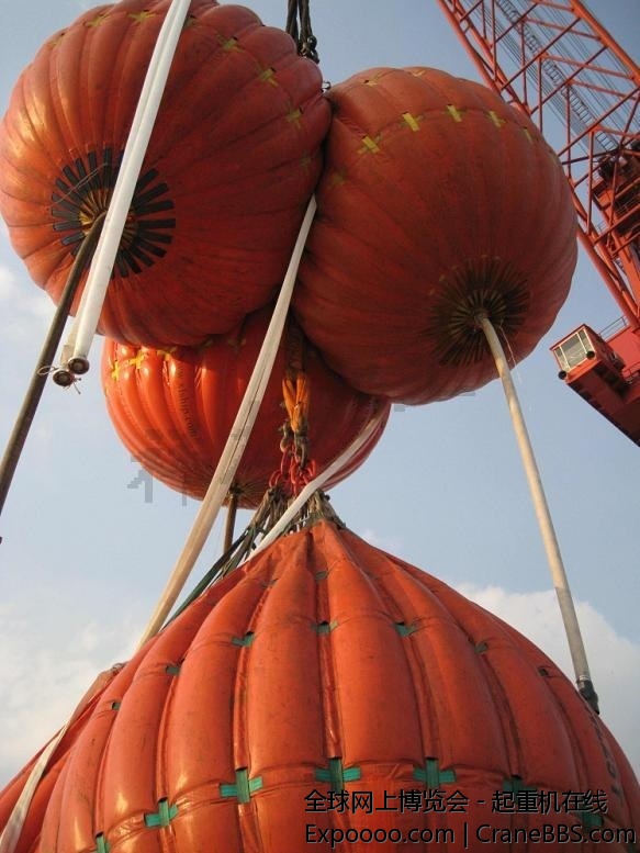

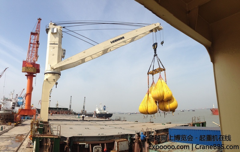

我司承接的利勃海尔吊机385T负荷试验

脚受力过大

您确认两倍率绳子吊重385吨?

他意思是说这台机器是385吨级的吧?

;P肯定没有385吨

38.5t;P;P;P

我只能说,你们是没文化,很可怕,这种吊车的钢丝绳难道还和汽车吊上的一样?

我确认,不然,依您之建,是多少吨呢?

38.5吨,如果是385吨那四个包内装的是什么东西,还有回转下支撑太单薄了吧

得了吧,是385吨,不会差多少,主钩有多大,主钩钢丝绳有多粗你去看看。不要单看回转,有些东西是你想象不到的

至于包里,我可以告诉你,里面就是装的水,这叫水袋。还有,不止4包。。。你再好好看看。别不相信我说的话。我比你懂!

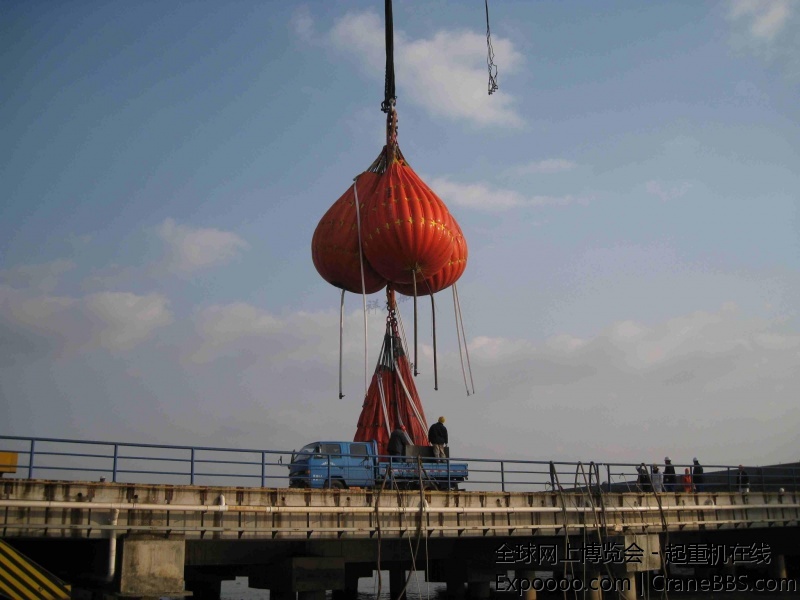

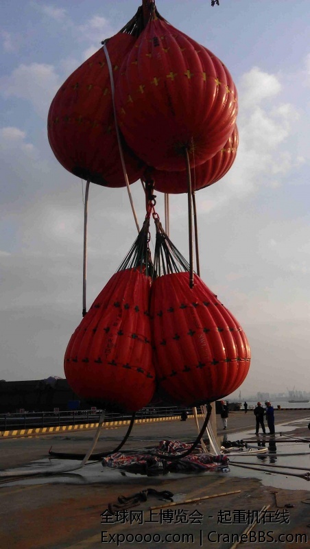

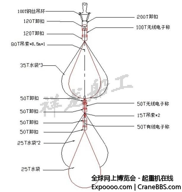

我给你看看我们厂子公司的200吨门座式起重机的吊重试验。

我知道这门机用高压电
