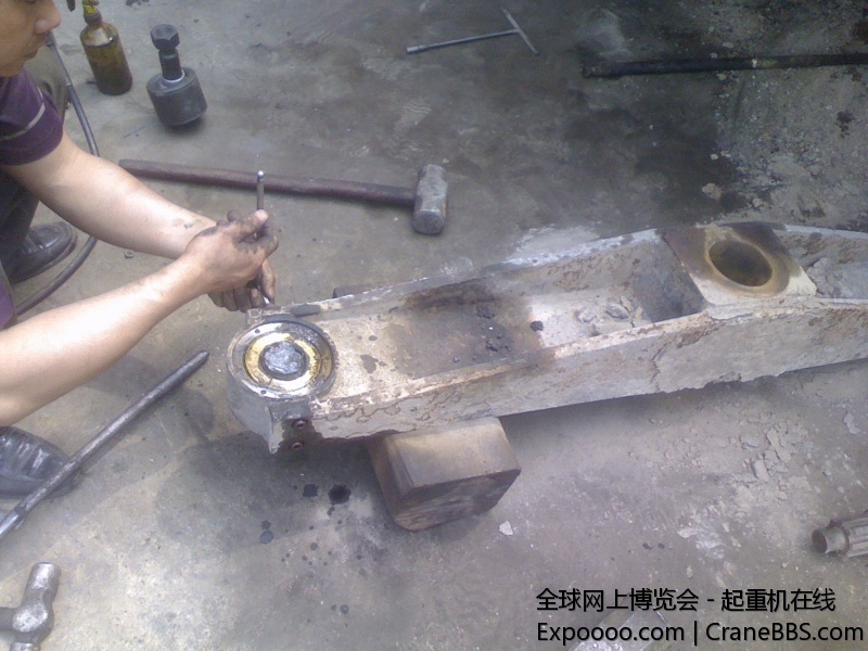

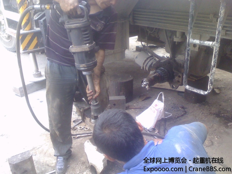

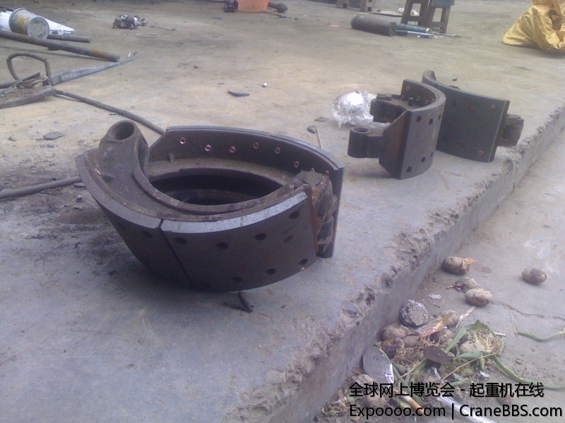

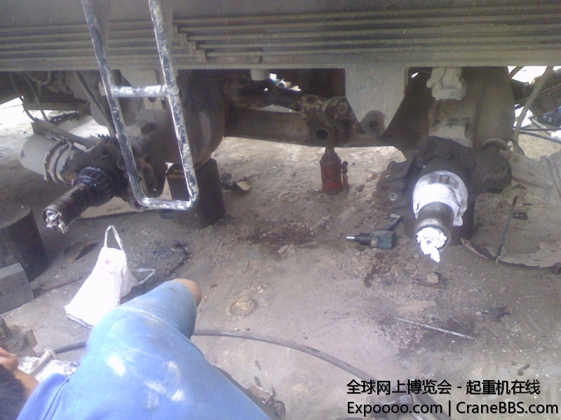

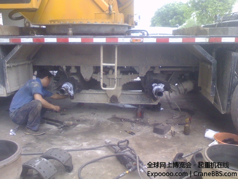

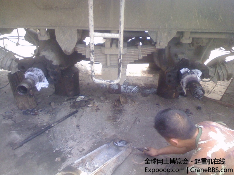

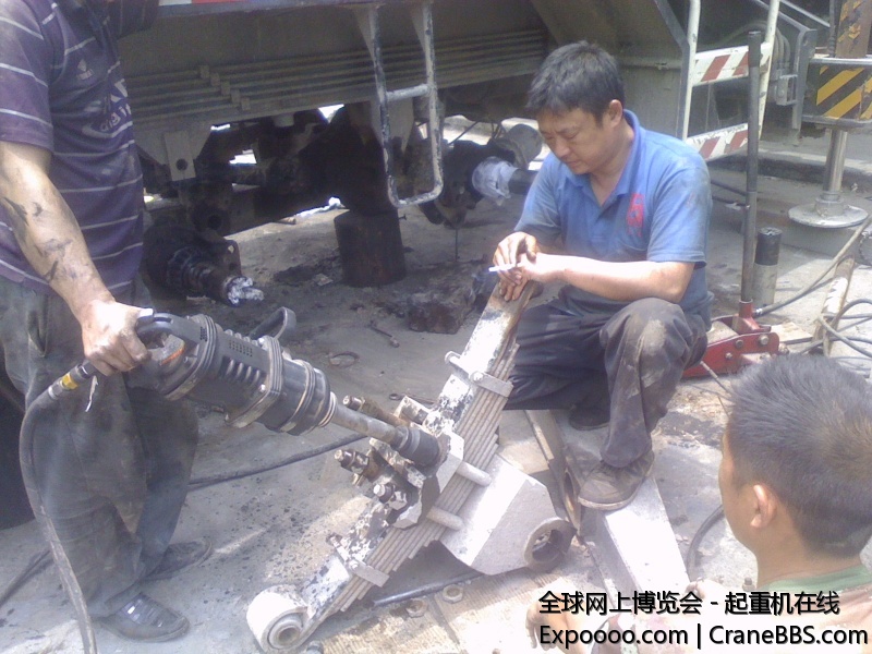

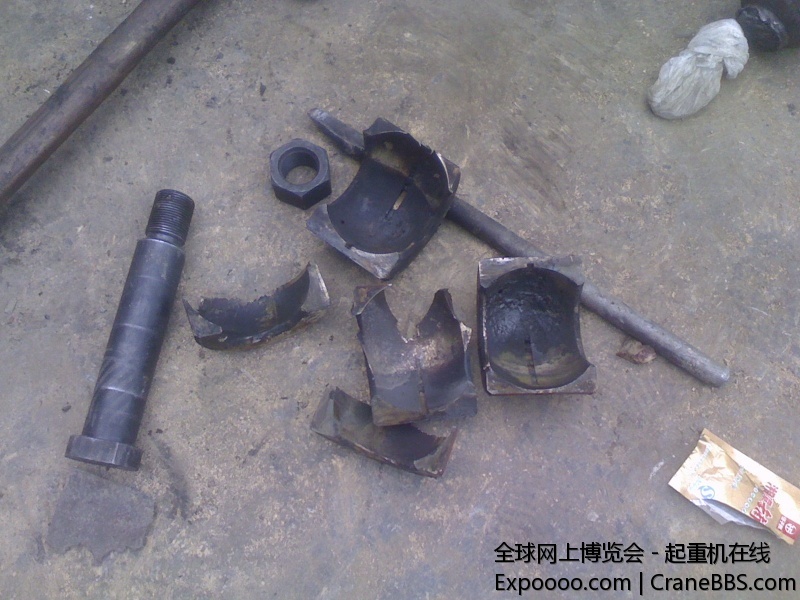

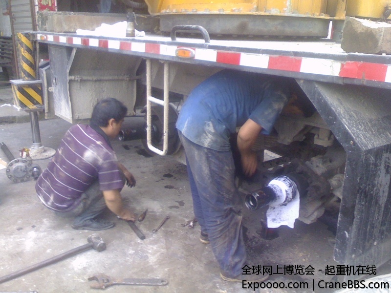

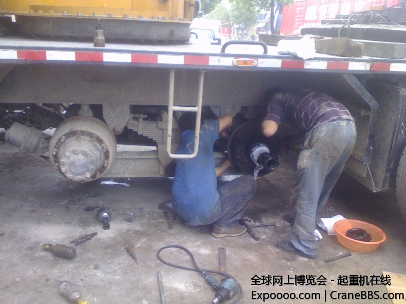

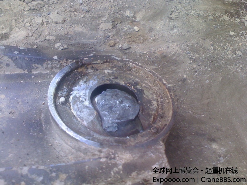

买旧车 修点车是很正常的事 之前的浦沅16c 我也换了一套 今天我这个车也给他换了 顺便刹车片也换了 三一早期的车用料好事很好的 都是铜套 要是定期打黄油 应该比较耐用 这次拆下来一看 完全是出厂到现在根本没打过黄油 IMG0529091500.jpg IMG0529092200.jpg IMG0529094200.jpg IMG0530103400.jpg IMG0530103401.jpg IMG0530103500.jpg IMG0530114600.jpg IMG0530130700.jpg IMG0530143200.jpg IMG0530143201.jpg IMG0530144200.jpg

磨损的很严重

请问下这种后桥结构,要是轴距不对怎么弄???而且车身有点不平衡的

 楼主| 发表于 2014-6-1 12:55 | 显示全部楼层
不修不行啊 两个桥左右跑 这次修了我好几大千 我以前的浦沅车也在我手里换了这个 东西 主要就是原车主没有打黄油保养

我买了两台旧车 两台都在我手里换了这个组件 不换不行到以后平衡梁搞坏了就更要花钱了 修这个是个大工程 我修了3天

志诚大哥的老贴拿出来看看,顺便问个问题,我16C刚换了平衡套,拉杆套,中后桥还是有点错位,卡钢板那能否调节平衡梁与车身大架的纵向左右位置,感觉中后桥跟车身有点别的感觉,

好像不需要这么拆这么多吧!!!
 楼主| 发表于 2015-7-17 21:03 | 显示全部楼层
tan3303 发表于 2015-7-14 13:31
好像不需要这么拆这么多吧!!!
:lol  没办法
