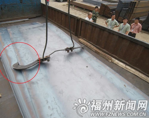

如图,货车满载一车钢板用什么办法能卸车呢。长10米.20个厚.宽2米.要求铺设到步行街上,一块块卸车铺设好,主要是过吊车和混泥土车辆施工,要铺设200长的路,共5车,来的时候都是在刚才市场用门吊一骡骡装上去的,没有缝隙,用什么好办法施工呢?请大爷帮忙想想办法

20个厚啊,一块要4吨了吧?

建材店有工具  夹子

吸铁石

永磁吊具。钢材市场都用这个

吸盘

钢板吸盘你有么,没有的话就拿这样的钩子一块一块卸吧,你不是要往步行街上铺么,吊那么快干啥啊。

这个东西不好搞。太大,太软

叉车的活
