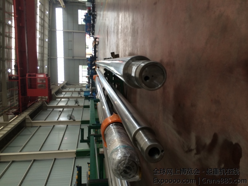

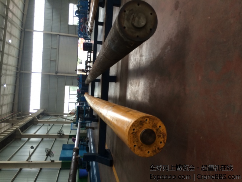

徐工70K-1新车7个月油缸漏油,拆下过后三四五节油缸变型,二节油缸严重拉伤,当时情况是我们吊东西的时候臂突然自动回缩,半个小时缩了近一米,当天拨打了售后电话400,第二天售后人员来看了一眼说是油缸问题,通知了油缸厂,油缸厂因为当天是星期五可能放假的原因,油缸售后到星期一才过来,也就是说过了四天才来,现在拆下来了,就说是我们的问题,当时我们也不知道严不严重,你油缸厂不来我有活我肯定要去干,因为还要还按揭,油缸厂过了四天才来就说我们的问题,换两个油缸要花十多万,苦逼的人啊,钱还没挣那么多呢,兄弟些支支招啊,徐工售后这么没有保障吗?新车啊.....

成扁担了啊。超载严重了。

:L很明显的带载伸缩。

为什么带载伸缩油缸会弯啊?

你吊着5-6吨出杆试试,然后吊车厂家的技术人员就会和你详细的解释了

两个油缸都弯了?  带载出345收臂绳没断吗?
