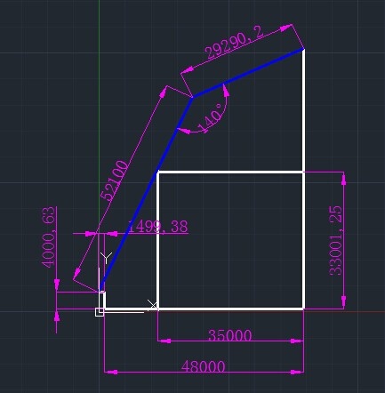

准备吊4吨东西上房,选择徐工400吨,朋友让我选择吊装参数。懂行的朋友来聊聊,看看选择的参数是否和我一样

 楼主| 发表于 2014-6-6 13:38 | 显示全部楼层
90K 发表于 2014-6-6 11:28
400应该有塔况啊
可以用塔况容易一些
吊得不重,从图上看52.1+35的臂长,固定副臂变40度角足够满足吊装须要。
 楼主| 发表于 2014-6-6 13:46 | 显示全部楼层
朋友告诉我有一件东西要吊到33米高的房上去,东西还要放到离房边35米的地方,吊车站位最多只能满足作业半径48米,备选徐工400吨吊装,让我为他选择400吨吊装工况。
你这是用的什么软件绘的图啊?

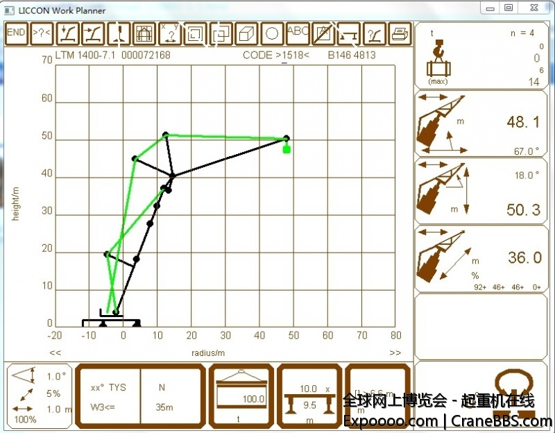

发表于 2014-6-6 19:04 | 显示全部楼层
发表于 2014-6-6 20:40 | 显示全部楼层
发表于 2014-6-6 20:42 | 显示全部楼层
发表于 2014-6-6 20:46 | 显示全部楼层
看我的图你就看懂了:)
发表于 2014-6-6 21:16 | 显示全部楼层
国产车副臂吃的消吗?
 楼主| 发表于 2014-6-6 22:40 | 显示全部楼层
guisijie 发表于 2014-6-6 17:39
你这是用的什么软件绘的图啊?
CAD2011
发表于 2014-6-7 11:06 | 显示全部楼层
扎西德勒 发表于 2014-6-6 20:46
看我的图你就看懂了
:victory: :victory: :victory:
