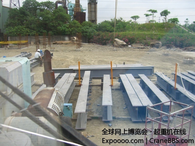

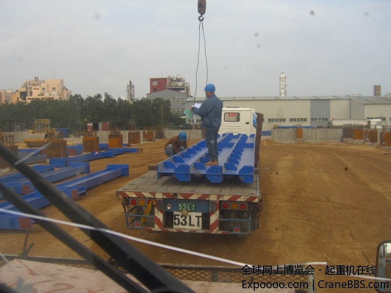

我们先从下料开始讲:
下料,很多时候为求进度,都是大把大把整捆下,这时用大吊、用粗吊索的机会比较大。
大料该注意的相信大家都知道。
我们来讲讲小料
譬如说:一整排、中间没加劲板的H型钢
一般出厂的料都是用叉车上货车的,平平整整,看起来多舒服。
如果是用包兜的方式,请注意! 料!可能会有[瞬间集体往中间集合]的情况,而这情况往往都发生在料刚接触地面的瞬间。

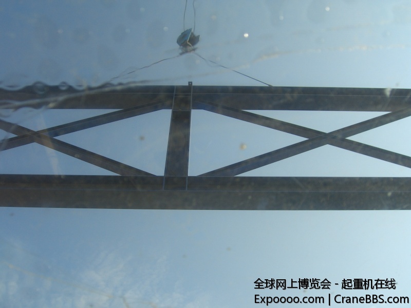

来说说安装梁:
一般, "梁" 是次重于柱的料,起吊前要与SF们确认是安装哪边的梁、安装方向为何? 心里有个底才好操作。
不是每次吊梁都顺心如意,总会有料要转头,料吊到半途自转角度的事情发生。
就算有绑了牵引绳由底下的人拉,相信我,没干过吊机,他根本不晓得在拉啥的。
有拉牵引绳的状况,您自个儿吊到柱与柱的中间,其余给底下的人发挥。
没牵引绳的,锁定最接近料一端的SF,由他稳住料,看是要转头、还是直接安装。
这时不求快,只要稳稳的移动料.....直到安装位置。

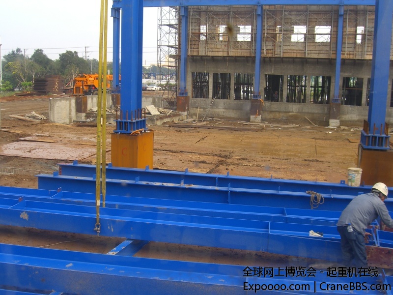

料越重,在接近安装位置时更要控制接近速度,仅量是[慢慢贴上],而不是"碰"一声的到达位置。
没经验的朋友,请在有时间、有机会,最好起吊离地不高时,下车去推推料,看要用多大的力气去推动料,要用多少力气去停止料的旋转。
请记住:这是您站在地面上的施力结果,上面的SF占的地方还是只那么一丁点。
这张图料重量约八吨,安装角度差约30度,请地面人员拉一下牵引绳,结果他硬拉,死命拉!
跟他说角度快到了! 要反向拉! 煞车!
结果也是傻傻的、眼睁睁看料往柱子撞! "碰"一声的!
上面的SF差点爬下来往他头上巴! (操你媽的拉啥鳥?) ;P
