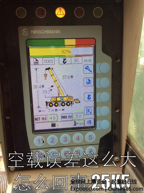

发表于 2014-6-10 22:39 | 显示全部楼层 |阅读模式
电脑问题
发表于 2014-6-10 22:52 | 显示全部楼层
不是电脑 应该是主臂油缸上的传感器有关  我开的车也是这情况
发表于 2014-6-10 22:59 | 显示全部楼层
变幅缸油压传感器故障
徐工 电脑本来误差就大 K5 你要是不出2节臂 误差还大呢
发表于 2014-6-10 23:40 | 显示全部楼层
大臂仰的太过了,50K空载能到12吨
 楼主| 发表于 2014-6-11 11:20 | 显示全部楼层
以前不是这样的,上次排查故障的时候拆过下腔传感器,修过测长的卷线弹簧,仰角81度才报警。以前78度就报警了。可不可以调整。
发表于 2014-6-11 14:28 | 显示全部楼层
变幅仰大了
发表于 2014-6-11 15:33 | 显示全部楼层
变幅仰大
正常的
发表于 2014-6-11 18:58 | 显示全部楼层
937750 发表于 2014-6-11 11:20
以前不是这样的,上次排查故障的时候拆过下腔传感器,修过测长的卷线弹簧,仰角81度才报警。以前78度就报警 ...
和当时对应的臂长有一定的关系
发表于 2014-6-11 20:16 | 显示全部楼层
:Q:Q
发表于 2014-6-18 10:41 | 显示全部楼层
我认为仰角过大
