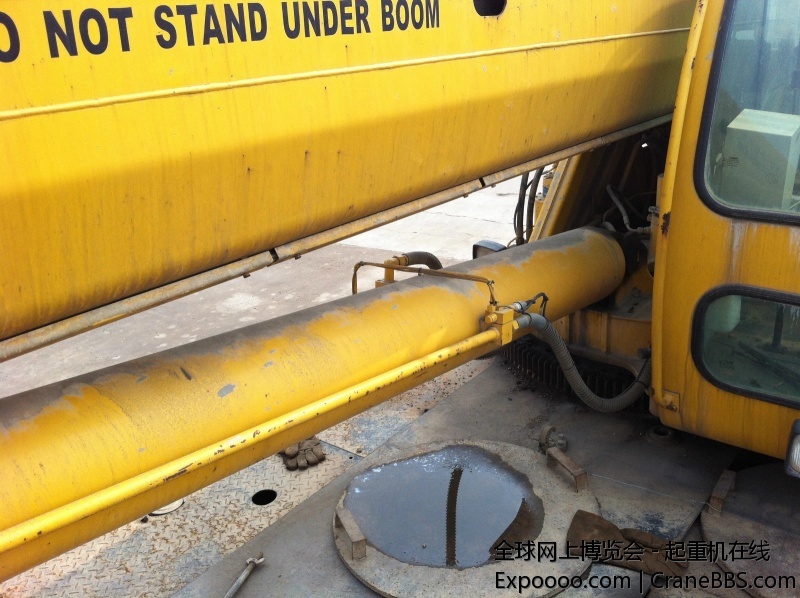

  最近有点懒,不想动笔,吊司们纷纷发来私信:怎么还不更新?谢谢大家的关注,今天出来唠叨两句,讲点什么呢?噢,对了,天气慢慢热起来了,有不少吊司反应车油温高,就讲讲如何把液压油温度降下来吧!
  夏天因为天热油温高点也是正常的,但应该在55度左右。有的车工作两小时后,变幅油缸根本无法触摸,摸上去有一种灼伤人的感觉,那油温至少在70度以上了,就有问题了。长期运转下去,伤车是必然的了。多发现象为动作开始变慢,吊装无力。
  吊车是以液压传动做功的机械设备。发动机通过空气与柴油燃烧产生机械能,飞轮旋转驱动变速箱,变速箱带动液压泵,泵送液压油产生液压能,液压油驱动油缸马达转为机械能,从而回转、变幅、卷扬等动作才得以实现,吊车是一个能量不断转换的机器。泥马,你们是不是看的有点晕?我尽量再通俗一些,只是尽量啊。
  吊车以液压油为传动介质,而为什么没用水作传动介质,你造嘛原因吗?首先是因为水粘度不够,不易封闭,容易泄漏。然后是因为水易蒸发,不易保存。其次是水易生锈腐蚀元件。如果能把这3点克服,以水传动运转吊车,会是21世纪最伟大的科学发明,载入丰功伟绩的史册绝对木问题,知机道期待这一天的到来。有创业想法的童鞋可以这个为契机啊,吼吼,我是不是在把人把往茄子棵里领啊?
  先来说下油温高是什么原因造成的吧。(这段可能会让你有种拾头的冲动,你要做好准备,这也是我不愿写理论性文章的原因所在。)油温高是由于液压系统内泄过大造成的。比如顶起变幅缸,液压油进入变幅下缸无杆腔,活塞杆尾部的活塞通过密封圈阻止液压油进入有杆腔,从而伸出活塞杆顶起大臂。如果密封不严,液压油就会进入有杆腔,这就叫内泄。能量损耗很大,这时就要踩油门提高发动机转速,从而升提液压泵转速加大泵油量补充损耗,这样就进入了一个负循环,内泄-能量损耗-加大油门-提高液压泵转速-加大流量-油温升高-油液变稀-内泄。内泄越严重,循环越快,油温越高。直到外现动作越来越慢,吊不起额定重量的物件时熄火降温。干散活还行,卸钢筋吊沙袋连续作业时直接伤不起。
  内泄有两个原因造成:1.密封不严。2.油粘度不达标。
  密封不严的处理办法是更换密封件或更更换零件,变幅、中心回转因密封不严内泄大引起油温高的比率较大,建议重点检修这两处位置。
  油粘度不达标,换新油。想想你几年没换油了?建议长江以北的换46号抗磨液压油,长江以南的换68号抗磨液压油,因为江北的冬天较长较冷,68号油稠在冬天转不动。江南夏天长又热,用68号稠一点效果会更好。厂家是要求一年换两次油,夏天用68号冬天用46号,换一次油要四五千块,知机道认为没这个必要。当然有条件的我还是支持一年换两次。长城昆仑的都行,美孚壳牌的更好,厂家指定生产的专用油就更好拉。如果不舍得换新油,就添加金姆油母,补充旧油中缺失的粘性与抗氧因子,提高液压油性能,这是性价比很高的一种选择。
  还有一种物理方法降温,就是加装液压油散热器,通过风扇不断吹风来降低温度。我在09年以后买的新车出厂时都有安装,09年以前的我也都自己改装了上去,安装简单,效果还好。
  天热不能只知道装空调给人降温,还要给车降温。它发烧不舒服你也好过不哪去。不要大头不算小头算,省小钱积大病。开吊车这年头竞争是激烈了点,但只要人车平安不出事,赚钱是肯定的,只是多少之说。少修车少换件,省下的都是你赚的。对了,不要再追在屁股后问在哪里能买到,万能的淘宝神马都有,自己搜去。

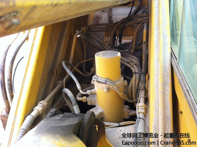

中心回转体
中心回转体
