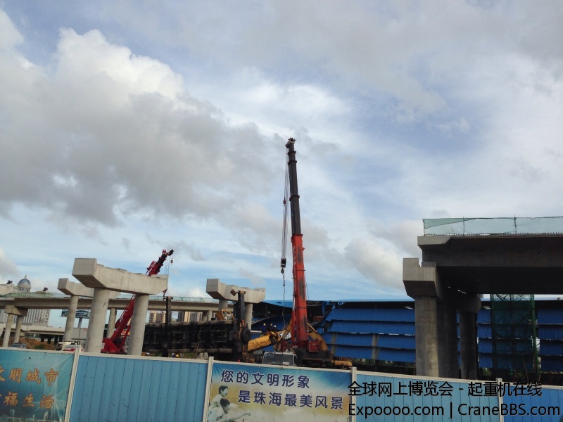

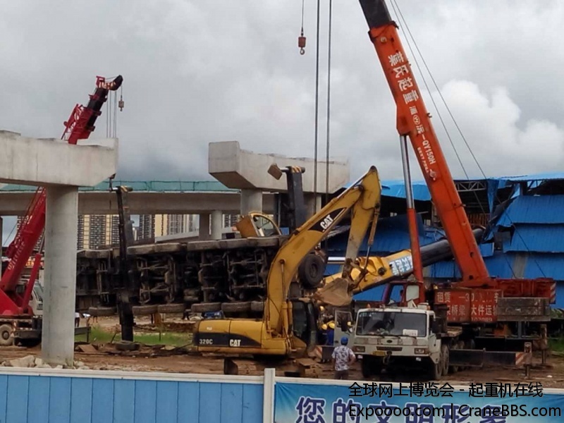

发表于 2014-6-24 16:49 | 显示全部楼层 |阅读模式
 楼主| 发表于 2014-6-24 16:50 | 显示全部楼层
刚刚的事!
发表于 2014-6-24 16:56 | 显示全部楼层
发表于 2014-6-24 16:57 | 显示全部楼层
应该多照几张。。。
发表于 2014-6-24 17:01 | 显示全部楼层
说说原因
发表于 2014-6-24 17:04 | 显示全部楼层
老浦沅啊,好车
发表于 2014-6-24 17:24 | 显示全部楼层
赔大了
发表于 2014-6-24 17:28 | 显示全部楼层
又是桥梁
 楼主| 发表于 2014-6-24 18:00 | 显示全部楼层
还没开始吊!
 楼主| 发表于 2014-6-24 18:04 | 显示全部楼层

 楼主| 发表于 2014-6-24 18:49 | 显示全部楼层
不是超载,还没开始吊就这样了。
发表于 2014-6-24 19:05 | 显示全部楼层
怎么回事 后方支腿没打好  吗?
发表于 2014-6-24 19:26 | 显示全部楼层
坚持到底 发表于 2014-6-24 18:49
不是超载,还没开始吊就这样了。
难不成是出杆给自己吊配重,然后到了???弄不明白咋倒的,开这么大车的司机不会是新手吧

发表于 2014-6-24 20:12 | 显示全部楼层
地面陷了?  还是一侧腿出少了  配重转过去就后翻了

发表于 2014-6-24 20:35 | 显示全部楼层
吊自己的配重太远倒了吧
发表于 2014-6-24 21:34 | 显示全部楼层
发表于 2014-6-24 21:47 | 显示全部楼层
我看是配重太重,腿子没打完,加上变幅杨老了 才在成往后翻了

/老板用上了一个没有脑的司机!吊车全配重也不下钢板!吊机腿下沉一米后慢慢下沉,吊车侧翻!
事发地点广东珠海湖心路口.
发表于 2014-6-25 10:52 | 显示全部楼层
事发地点广东珠海湖心路口.
发表于 2014-6-25 12:58 | 显示全部楼层
那么大的车竟然不垫路基箱,真是自讨苦吃啊
