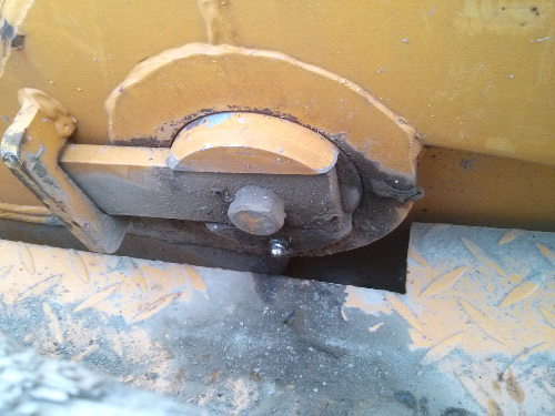

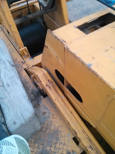

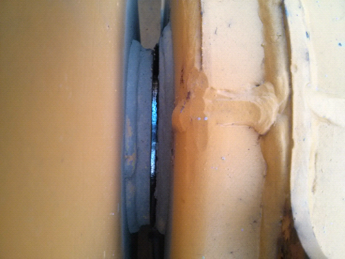

大臂销子打不进黄油了,试过换黄油嘴,用高压打,边变幅边打。都打不进,据说要打销子。小弟新手没打过。求高手指点一二!

把黄油嘴拆了,每天喷清洗剂,过段时间里面垃圾漏出来就行,试试看
发表于 2014-6-26 20:23 | 显示全部楼层
应该把销子卸下来
发表于 2014-6-26 20:28 | 显示全部楼层
别想太复杂,直接换掉黄油嘴。
发表于 2014-6-26 23:04 | 显示全部楼层
把锁扭出来打出打销子左边打不进就右边打销子,右边打不进就打左边的销子0,销子打到看的到孔就可以停了,大臂放在不用抬也不用放就正常放就行了~打的时候注意别全退出来退到大臂中间位置就可以了~:lol前几天我也遇到这问题~是内孔堵住了
发表于 2014-6-27 10:20 | 显示全部楼层
这个简单死了,知道为什么打不进去黄油吗。那是里面的套转了没和黄油眼对齐。我的车前几天就打不进去有了直接把销子打掉让后用电钻从黄油眼哪打个眼就行了。或许还有什么办法吧

需要用吊车吊着大臂吗?
发表于 2014-6-27 13:00 | 显示全部楼层
亚麻色 发表于 2014-6-27 12:30
需要用吊车吊着大臂吗?
不用吊大臂大臂正常放在中间那架子上就行了,退销子的时候打出一半,看到内孔就可以了,打的时候小心点别全退出来多观察销子里面有个空就是黄油孔堵住了所以怎么打都打不进去的

要经常进行打黄油,不然的话,油道里的黄油干了,就把油道堵住了,就打不进黄油了。
发表于 2014-7-10 12:46 | 显示全部楼层
和基础臂衬套设计也有关系,现在衬套采用四氟乙烯(PTFE)和(Pb)的混合物的涂层,故障率相当高,脱落的涂层特别爱堵住黄油通道。基础臂后支点,变幅缸的下支点故障多发点!
 楼主| 发表于 2014-7-10 19:31 来自手机 | 显示全部楼层
火柴棍 发表于 2014-7-10 12:46
和基础臂衬套设计也有关系,现在衬套采用四氟乙烯(PTFE)和(Pb)的混合物的涂层,故障率相当高,脱落的涂 ...
嗯,我觉得设计就有问题,以前打的时候,里面很干了,但打了两下感觉没打里面去黄油就从缝隙出来了。但勤打的话也不会堵。
