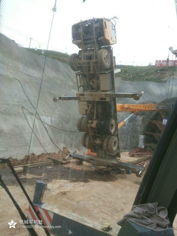

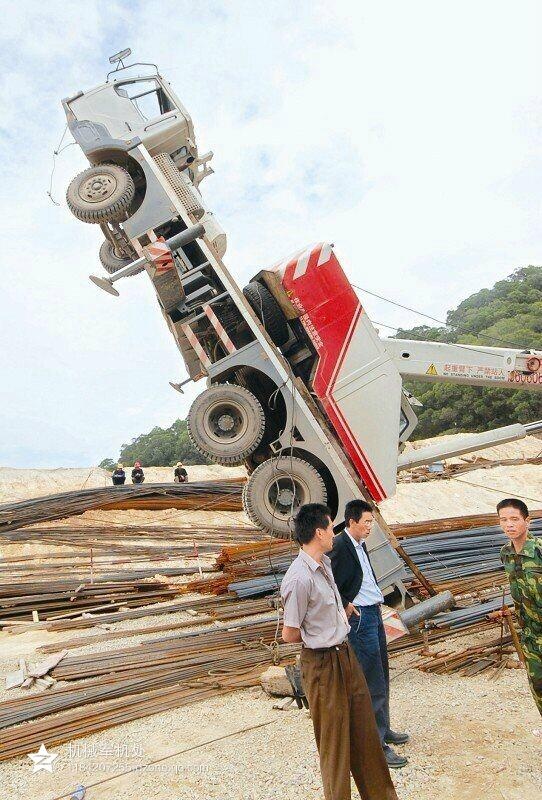

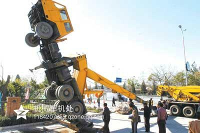

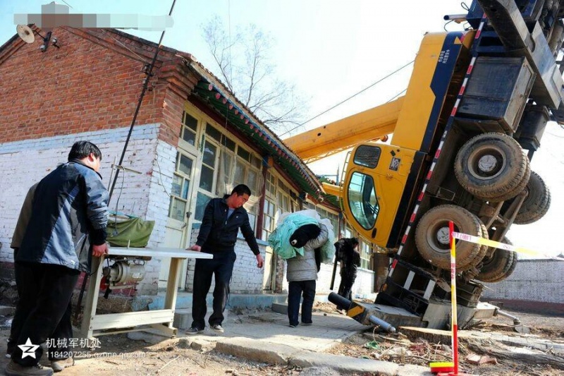

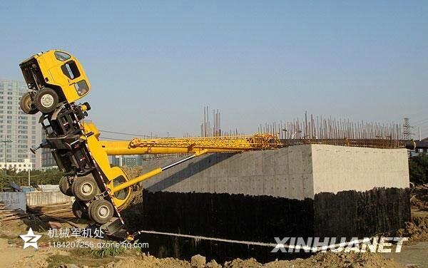

      进入吊行后,发现很多吊司也爱后空翻,真是物以类聚,人以群分啊。我仿佛找到了同类,一下子爱上了这个职业。有些遗憾的是他们不是自己翻,而是让吊车翻,他们练铁臂神拳走火入魔的时候就做这个动作。只是做的度数有点低,只能达到90度,很少有人能做到180度,至今未见过360度的。如果你看到过记得把照片发给知机道,那是九阴真经练到第九重的人才敢做的动作呀,想想我就肃然起敬。
折臂多因抬臂过猛,侧翻因为打腿不牢,后空翻是因为神马?
      折臂多是因为吊重物时加油门抬臂过猛造成,侧翻多因为地基不牢或腿未伸完,后空翻一定是小马拉大车,干了不该干的活。近几年车子都装了电脑控制系统,一旦车子超载,传感器传回信号,主机分析处理,液压自动卸荷,车子停止危险动作。后空翻发生的少了,但仍有些吊司艺高人胆大,为了多赚几张毛爷爷,关掉电脑,超载作业,一次或许没事,两次还行,但事不过三,出来混迟早要还的,知机道还是劝你合规作业,安全驾驶。开吊车怎么小心都不为过,怎么谨慎都不是错,毕竟钱是大家的,生命是自己的,您说对嘛?好了,要讲的已经讲完了,您可以洗洗撸管去吧。吼吼,知机道的水平都在这里了?

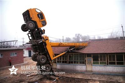

      下午3点,学徒打来电话说车翻了。我忐忑不安地赶了过去。远远望去,蓝色的东风车头矗立在半空中,中长臂趴在一个小型民用混凝土搅拌机上,两框玻璃已摔在地上,吊装绳与卷扬钢丝绳混在一起显得相当凌乱。汽车站人流较大,四周围了黑丫丫的人。我一下车进入现场,人海立刻把我包围,里三层外三层,心跳加速又要故作镇静,听不清他们在说什么,隐约听见“他就是老板”之类的声音。《城市夜新闻》的记者在等着采访我,闭口不言,没想到我生平第一次上电视竟是在这种场合下,而且还是头条。

吊装内容:拉玻璃的货车在吊车右边并排而停,中长臂,吊2框4T重的玻璃至左侧的候车室二楼 。
问题:从左侧货车厢起吊时,卷扬正常,不翘腿,为什么到了后面翻了呢?

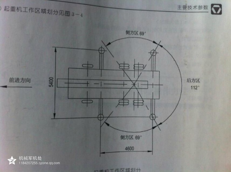

原因:侧方支腿区69度内,可超吊20%左右,正后方无支腿区度绝对不可以。我称它为‘菊花黑洞‘,这次翻车的原因就在于此。很多新手认为侧吊能起来,转一圈肯定没问题。这是个大陷阱,不知多少小白吊司在这里翻了跟头。
不知道‘菊花黑洞’定律,已经超载了呢?
补救做法:玻璃离地2-3米高时,感觉车身前倾,要迅速收臂,缩短力矩,同时缩臂是将玻璃放下卸力的最快方法,这样最多伤臂内组件,而不至于造成翻车的后果。一定不能手足无措,跳车逃命,回天之力这在这三秒钟。
施工方就要两框一起吊,必须要超载呢?
艺高人胆大做法:打腿时,后屁股中间加垫枕木,代替垂直油缸支撑地面。从吊起玻璃转离车厢后,缓推卷扬操作杆,将玻璃下落到离地10公分处,贴地回转,即使转到后方翘头也不至于翻车,抬变幅与落钩配合,将玻璃过渡到左侧,右侧能吊离,左侧吊起也没问题。
安全做法:不超载。别怕麻烦,一框一框吊。
