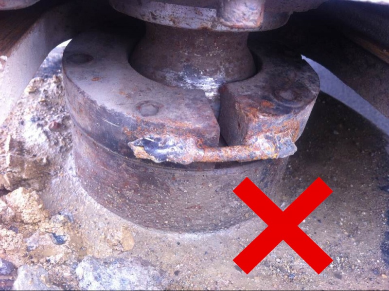

支脚卡键脱落后,
许多吊司用钢筋电焊烧死避免其脱落,
这样做是得不偿失的。

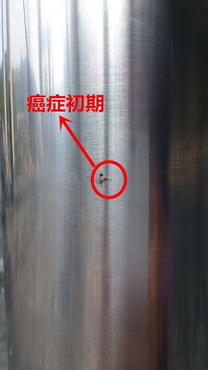

活塞杆表面是利用电解原理电镀上的一薄层,提高耐磨密封性。
电焊搭铁过强电流,从而破坏电镀层。
初期会有麻点,后期会成块脱落。

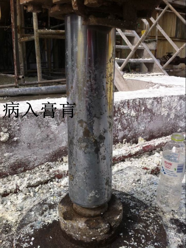

这时就会漏油、泄压、掉缸,灰尘与水也会趁机进入污染液压系统,
液压油氧化变质会严重伤害液压阀锁、马达、泵。
恭喜你开始步入三月一小修五月一大修的时代。
错误
错误
初期
初期
病入膏肓
病入膏肓

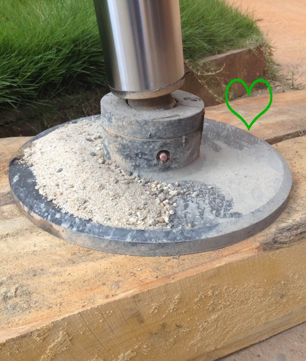

健康的支脚
健康的支脚

第三张图的活塞杆还能用!!!:L:L:L
