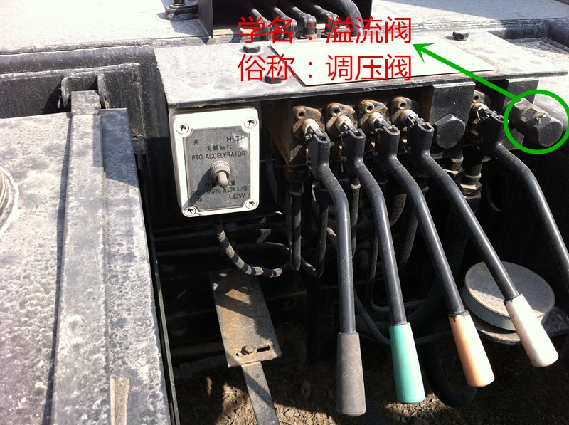

学名:溢流阀
俗称:调压阀
额定压力:20Mpa
职能:两联泵的吊(8-12T),负责调整支腿、回转、变幅、伸缩压力;三联泵的吊(16T以上),负责调整支腿、回转压力。
功用:当支腿、回转、变幅、伸缩动作变慢无力时,此阀故障率占50%以上,拆下检查弹簧有无断裂,有无异物堵塞,用汽油清洗后调整螺丝恢复原位,故障多可消除。

已经更换过了.就是所有动作慢  ..无力

中联车的旁边有两个,分别管什么的?
