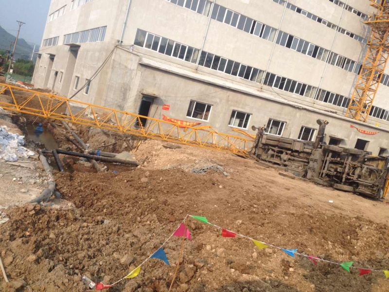

地基不行多垫木头呀,支腿少出翻车正常:lol

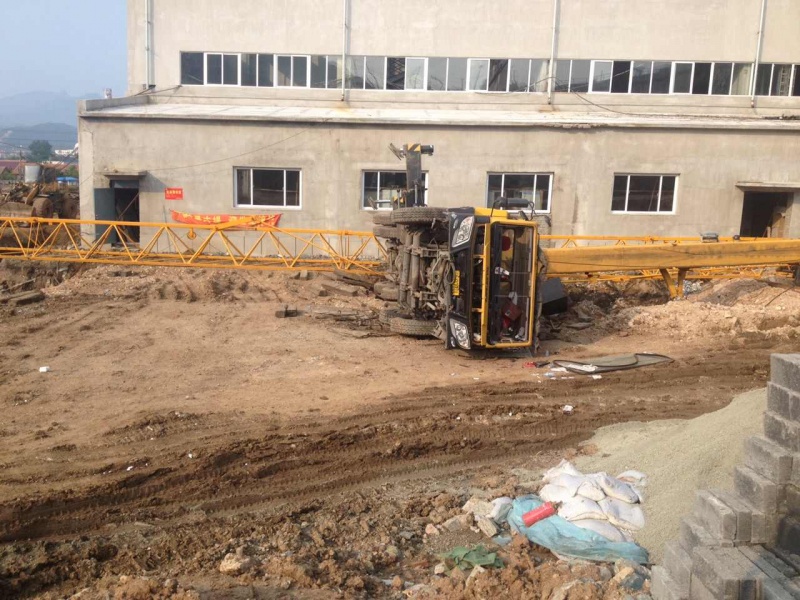

你怎么能确定他的支腿没出全呢?看翻车以后的照片吗?那么好的场地会不出全支腿?

有出脚,出事后估计被顶回来呢:L

肯定是支腿下沉翻的车,看这场地下面有管道是回填土,在看塔吊也不太高,肯定没多吃力。腿下沉而已!

支腿肯定全出了吧!看左边地上打腿的木头就知道!跨距那么远

这个大车不配钢板或者路基箱  光靠木头不安全

我的25吨配的就是80公分的路基箱。
