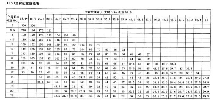

徐工 QAY300 带50吨配重 吊103吨超载情况下最多可以放多远

50.2配重力矩表给的是8米 超载就不知道 了 嘻嘻

谢谢  幅度大概在11米到12米   不知道能不能就位

不能到位。11米300起重量就小了,人家最少超载50吨

这个应该不可能吧  全配好像都做不到 我记得全配98.2的配重12米幅度起重量应该是75最多吧 工况T3百分之45应该是  记不住了 你在等等大神们吧

呵呵,冒充大神的来了,您说的差不太多,11米的话103吨即使全配也够呛,因为决定起重量的不是起重机强度而是稳定性,这句话有些矛盾,相信楼主试过以后就会懂:)

参数表最多8米 不过一般吊车都是有稳定系数的8 ×1.15你把稳定系数除掉就得出它的翻车数据了。 要是想达到准确的翻车数据 你那配重做一下试验好了,吊物贴着地面走,刚好把试验数据给我也行。

要贴着地面吊,可以到15米吧
