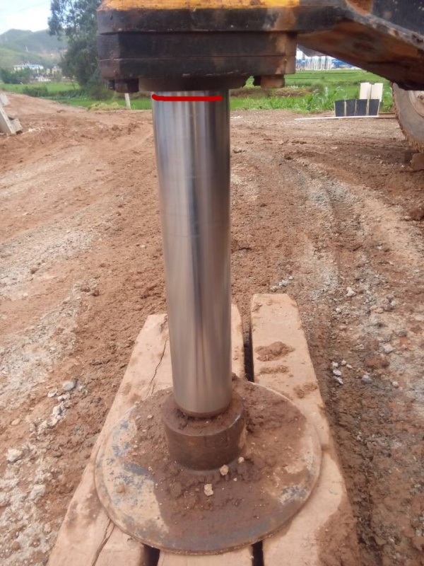

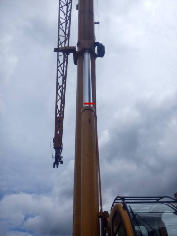

确诊方法:晚上下班后,支起车子,抬臂仰角60度,微伸臂5cm,落小钩至地面5cm处(条件允许可负重测试)。变幅油
缸筒顶部与活塞杆尾部交合外,抹上一道黄油(四支垂直油缸同,见图)。翌日清晨,小钩落地,证车坏。检查变幅
油缸与垂直油缸黄油痕,哪个淹没证明哪个有故障,都完存,说明大臂故障,如大臂全部缩回便可确定伸缩掉缸无疑。
