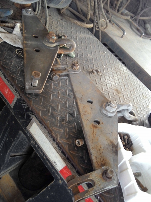

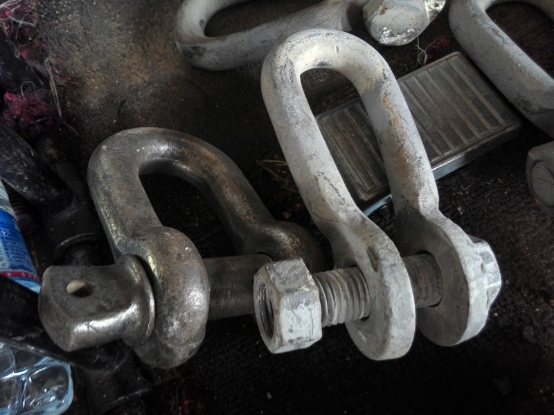

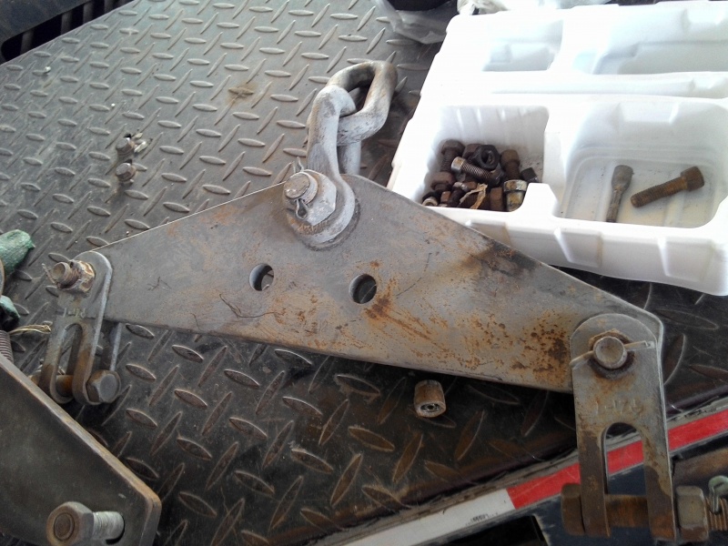

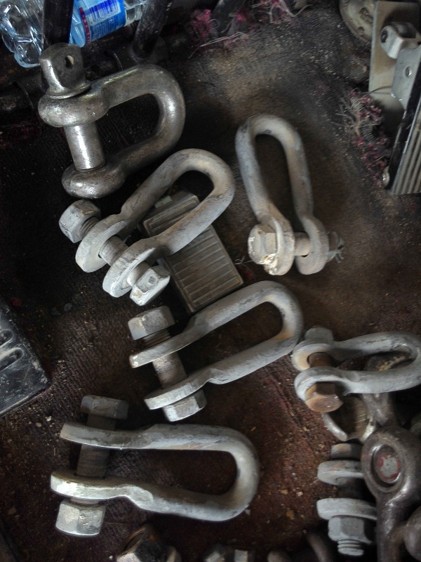

发表于 2014-7-3 19:57 | 显示全部楼层 |阅读模式
准备当个吊环用 不知行不行  电业局的
发表于 2014-7-3 20:51 | 显示全部楼层
可以   我都用过
发表于 2014-7-3 20:58 | 显示全部楼层
我就是用的这个,没那种好用。一两吨用了没问题。多了最好不要
发表于 2014-7-3 21:13 | 显示全部楼层
这就是吊环啊  不过只能吊小东西用吧   没大的好用
发表于 2014-7-3 21:46 | 显示全部楼层
五吨。 十吨没问题吧。  开口有点小而已。
发表于 2014-7-3 21:57 | 显示全部楼层
哪里顺来的?花钱买的不信。 前些天一吊车一起干活偷铁给打进医院了
 楼主| 发表于 2014-7-3 22:01 | 显示全部楼层
都说了 给电业局干活弄得
发表于 2014-7-3 22:02 | 显示全部楼层
电网铁塔上面的。
发表于 2014-7-4 10:07 | 显示全部楼层
不知道强度够不,你都能要到就问问他们这个是什么材质的,
发表于 2014-7-4 15:34 | 显示全部楼层
供电所多的是,还行吧我也一直用的这个。
发表于 2014-7-4 15:43 | 显示全部楼层
合金钢的很好
发表于 2014-7-5 16:48 | 显示全部楼层
就是2吨内应该可以~
发表于 2014-7-5 20:44 | 显示全部楼层
3吨以上别用。
发表于 2014-7-5 20:50 | 显示全部楼层
没有标明起重量的的卸扣最好不要用
发表于 2014-7-5 21:02 | 显示全部楼层
可以用
发表于 2014-7-5 22:07 | 显示全部楼层
不该省的小钱,是要用大钱还的!;P
发表于 2014-7-6 11:31 | 显示全部楼层
发表于 2014-7-6 12:54 | 显示全部楼层
还是用标准件放心。
发表于 2014-7-6 19:19 | 显示全部楼层
不建议用啊
发表于 2014-7-8 23:29 | 显示全部楼层
吊轻的可以,吊重不建议使用。
这东西的好处是不生锈。
发表于 2014-7-8 23:37 | 显示全部楼层
哇 你这地方的真是什么人都有啊
