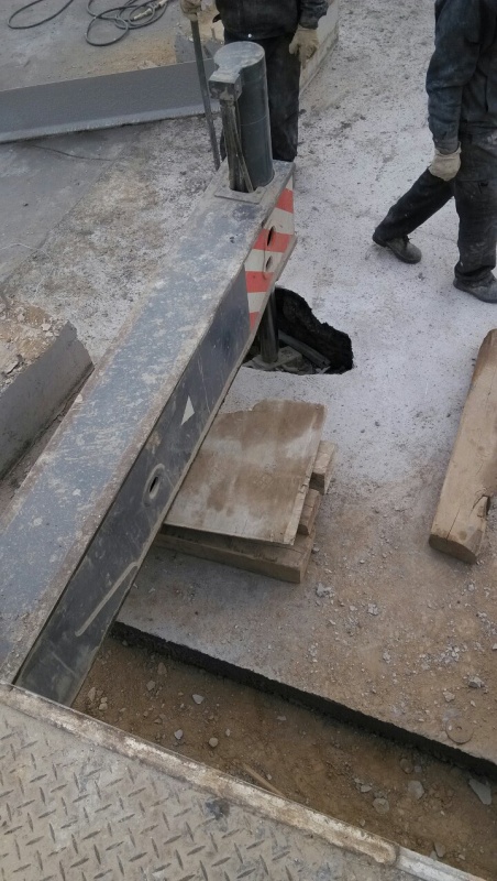

很多人都会犯这样的错误,有枕木也不垫

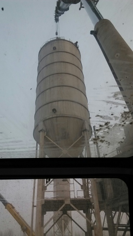

我也犯过这样的错误 把我吓死了  当时罐子上还有个人 3f4573634935a862186f5a9fd7dd5de9b6b139e8.jpg 0826c6dfd96726506606daa598239cfcde4d3117.jpg 7988bc7fac362e800f2878bd4c5aefd9188149a7.jpg

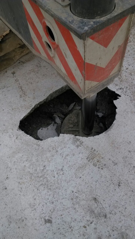

吊轻东西可以偷懒不垫   吊灌也敢直接压上面:L:L  不过这种混凝土地面是最迷惑人的   就算垫了也有可能整块陷下去

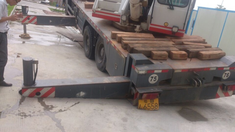

车尾帖75是什么意思?

是啊 这个混泥土地面下面是不可预知的危险 就算垫了木头 可能还是会这样 我就吃了一回这样的亏了

寒江 发表于 2014-7-4 22:34
车尾帖75是什么意思?
车速

我也这样塌陷过一次  不过我是打了木头的   下面有个暗沟    一侧的支腿库砸扁了 尾灯和尾灯上的小铁板都变形了

我也上一次这样的当,雨水把冲走了。垫上枕木也没用。

像这种情况就要把支腿面积尽量扩大,以免出现这种情况。

发表于 2014-7-5 22:01 | 显示全部楼层
最高行驶速度

还好是在屁股上,正侧方的话就没这么幸运了

:o感觉下面空的地方好大啊,运气啊
