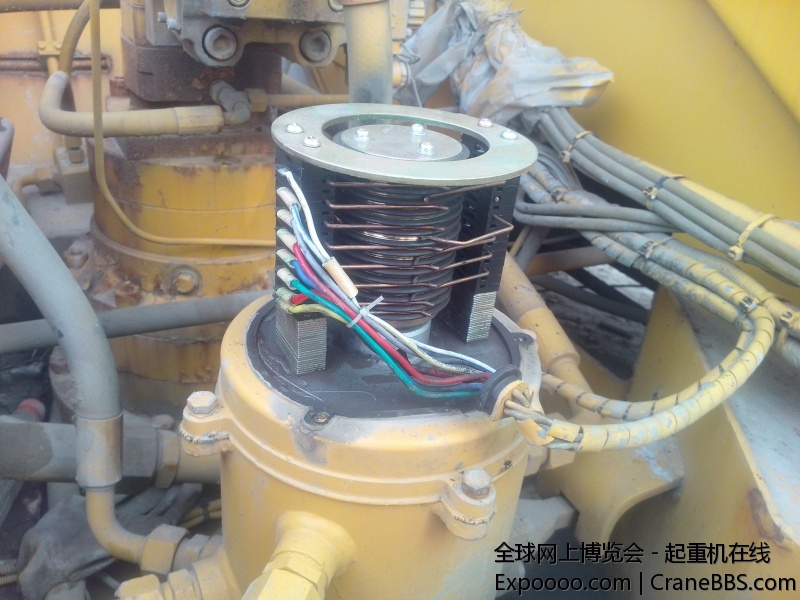

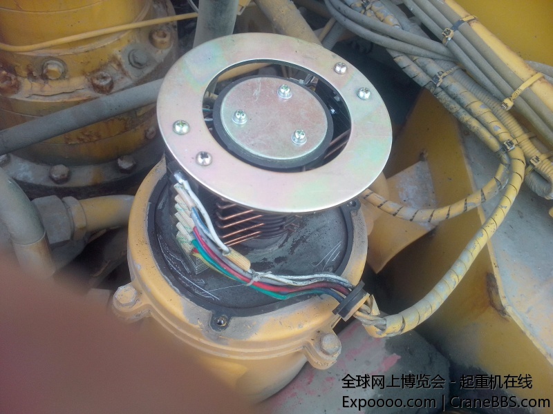

我的20B 转向 转到一个固定位置 就没有油门了 在转到另一个地方 油门就自动
加到底了。 求SF给说一下是不是这个东西坏了。
如果要是换的话 应该怎么换,。 这玩意 不敢动啊!!
发表于 2014-7-6 21:34 | 显示全部楼层
先清理一下看看,不是很清楚。
发表于 2014-7-6 21:40 | 显示全部楼层
把那些槽用砂纸或者牙刷打磨下铜锈就好了,我的也是一样问题
 楼主| 发表于 2014-7-6 21:47 | 显示全部楼层
这些哪个是管油门的
发表于 2014-7-6 21:58 | 显示全部楼层
这个我修过,不要紧,! 我跟你情况有点相似,我的是转到一边没油门 转到灵侧又有,你把下面3个固定螺丝拆掉,里面有个定位卡子看断了没有,那个原因很重要,然后看你线盘的线搅在一起面,注意,线盘先拆掉那3个螺丝才能看见。
发表于 2014-7-6 22:09 | 显示全部楼层
从油门线找过去 一根一根找,很好找
发表于 2014-7-6 22:27 | 显示全部楼层
用气吹一下
发表于 2014-7-7 18:47 | 显示全部楼层
我去年下半年换了个总成1500元工时一起收了1700元!徐工售后刚好来我们这谈业务
发表于 2014-7-11 19:14 | 显示全部楼层
:L:L:L
发表于 2014-7-11 20:02 | 显示全部楼层
我的是 徐工12  导电环都差不多  我的是 都拆了下来  没发现什么毛病   准备先装上 对付用    再发新的 没想到 再装上之后 居然神奇的好了  都用半年多了
发表于 2014-7-11 21:16 | 显示全部楼层
导电环 油门下面有根线 直接看下什么颜色 去导电环那找 就看到了  就是接触不良
发表于 2014-7-12 14:58 | 显示全部楼层
万恶的徐工导向环。新车两月就坏了。固定点开焊了,转了把线绞断了。
发表于 2014-7-12 19:00 | 显示全部楼层
路过学习
发表于 2014-7-13 20:09 | 显示全部楼层
有点贵
800+一套
而且到时候还要喊你接线
发表于 2014-7-13 21:09 | 显示全部楼层
积炭太多了 刷刷,还有 上面三颗螺丝 拧紧,,,,,,,,,,,,,,,,,,,,,,,,,,,,,,,,,,
发表于 2014-7-14 14:07 | 显示全部楼层
直接换总成,原厂的1200
发表于 2015-1-18 11:32 | 显示全部楼层
我的徐工12T也是这几天没油门   一会有  一会没有   要不就油门死大   无语了
发表于 2015-2-4 22:27 | 显示全部楼层
每一个都用砂纸清理吧 接触不好油门就会大的 着火状态用手翘起接触点就知道那个不好了
换新的多余吧
