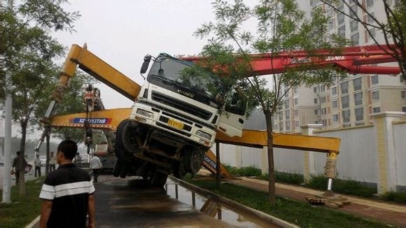

:funk:第一次看用吊车压腿子的 人才啊
发表于 2014-7-7 22:29 | 显示全部楼层
我日 了。这帖子发出来有麻麻含义?20跑前面按住前腿,25的倒个8倍率,倒他腿后面去。起勾吧。起个30吨整车就起来了。他就可收车了

吊住后腿,收车

别TM以为什么地方都可以支腿,有些地方你垫多少枕木都没用

这莫压大臂不会有损伤?

还不快点收臂收工就完事了。没多大的损失

吊住塌陷的腿不就好了
发表于 2014-7-10 01:00 | 显示全部楼层
直接收臂不行吗?????????

我要泵车老板,我会让你陪我油缸,二个吊车按20吨力气,全部发弹在那个陷车腿上,会导致油缸弯曲,大腿变形,  脑残真多
