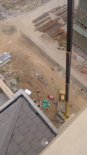

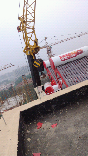

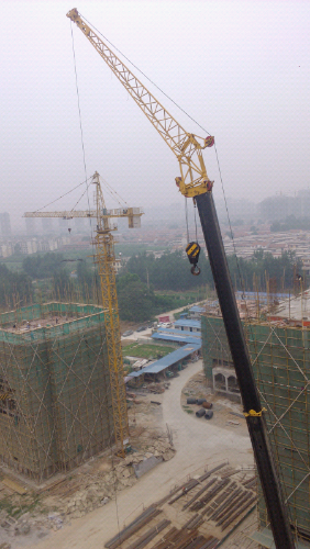

向楼上吊太阳能,楼边的高度是36米,吊的东西从楼边向楼中间7米,楼中间最高的地方有38米左右,楼下场地没限制, 求教*k5接副杆干这活,用变多少角度?停车位置离楼边几米最合适?东西没多重!大手赐教
发表于 2014-7-7 22:27 | 显示全部楼层
直接干到位啊30°。估计放不到位。毕竟你就38.5米大臂 副杆才8.5 最多可以放进去4.5米
 楼主| 发表于 2014-7-7 22:28 来自手机 | 显示全部楼层
39.5+8.5
 楼主| 发表于 2014-7-7 22:34 来自手机 | 显示全部楼层
要了1000块,挖机不愿出多钱,没让干~天热不干就不干了~
发表于 2014-7-7 23:08 | 显示全部楼层
15度可以干到位!到楼边8米半径

随便干 15°就可以了
发表于 2014-7-8 14:31 | 显示全部楼层
15度就好了
 楼主| 发表于 2014-7-8 16:05 来自手机 | 显示全部楼层
15。不够吧
 楼主| 发表于 2014-7-8 16:23 来自手机 | 显示全部楼层
唐山制造 发表于 2014-7-7 23:08
15度可以干到位!到楼边8米半径
到楼8米,楼高36米,用三角形的三角函数算的大臂仰角是78,46度,看数据表大臂仰角78度,15。角副臂。工作幅度才12.8!所以你说的不可行。30度角差不多,幅度14.5米
 楼主| 发表于 2014-7-8 16:24 来自手机 | 显示全部楼层
滕州东方起重 发表于 2014-7-8 16:23
到楼8米,楼高36米,用三角形的三角函数算的大臂仰角是78,46度,看数据表大臂仰角78度,15。角副臂。工 ...
78.46度
