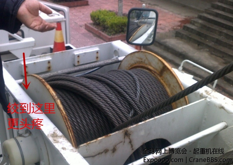

      头大的是,卷扬钢丝绳总是绞在一起,需要不断拆钩破劲,更让人拾头的是钢丝绳有时还会绞进卷扬机与支架的缝隙里,轻得还能拽出来,绞的厉害的要拆卷扬,连拆带装两个小时,杀人的心都有。由于不断的绞绳破劲,项目经理怕耽误工期要求我们换新绳,我们换了,可无济于事。

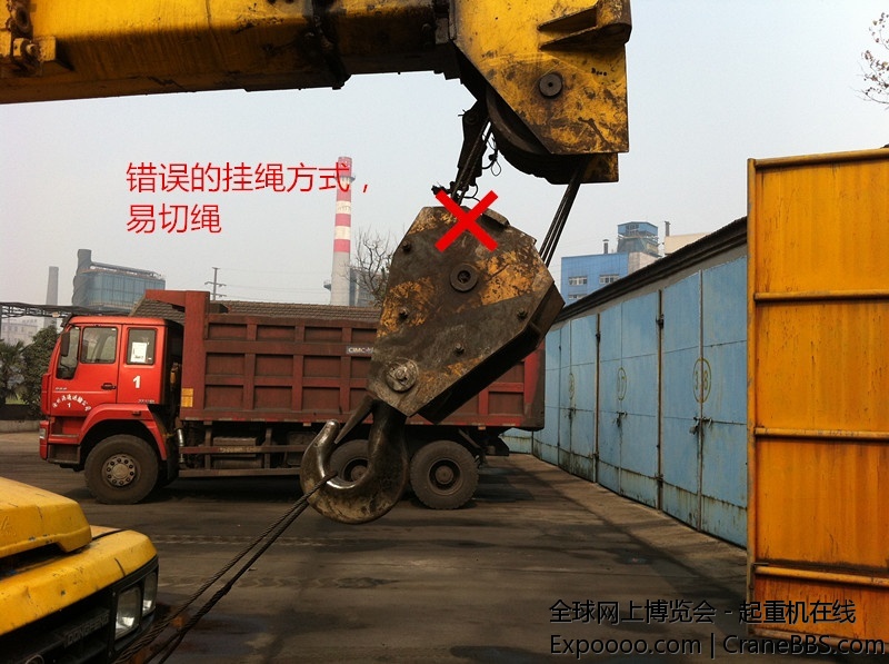

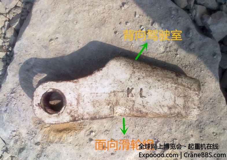

       爬上井沿,向内望去,钩头与土筐叠加在一起,钢丝绳凌乱的铺满一地。转头望向吊车,楔套孤零零的斜挂在臂头耳环上,两个绳头夹在楔芯的两边,其中一个眩白的扎眼,怎么会从这断了呢?
       靠近观察,反挂的楔套与大臂耳环死死的挤在一起,楔套像一个双手搭在单杠上作360度旋转的运动员,而手的上方是紧挨着铁耳环,只能往后不能往前。而偏偏运动员的脚上还挂着千斤重担,不停地提拉,手不被切断才怪。妈的,一个小小的不经意反挂,竟然差点害我家破人亡,现在回忆起来还倒吸一口凉气!

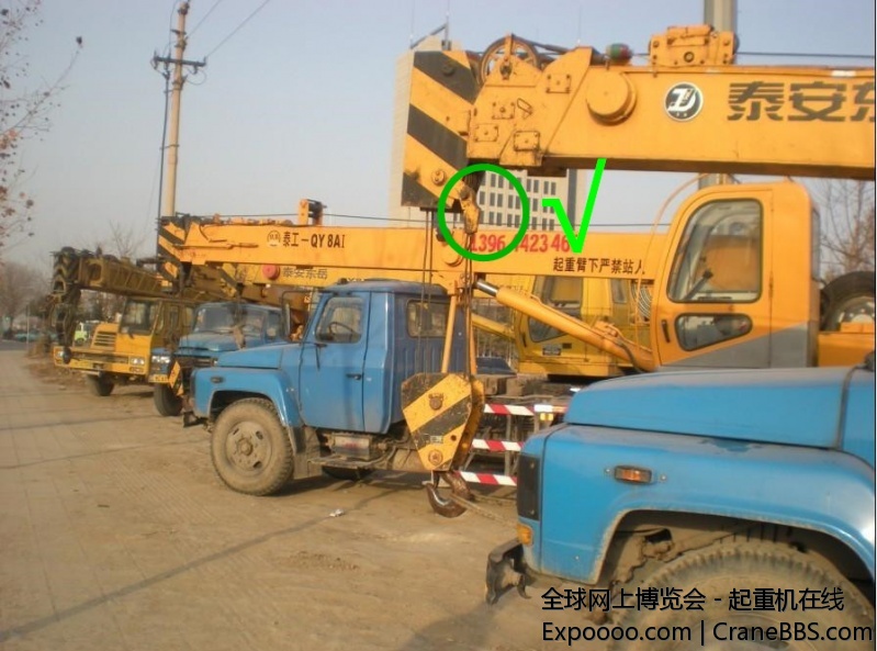

       祖坟一定是冒烟外加失火才救了我,感谢列祖列宗。如果真砸中两个,我现在可能还在号里蹲着呢,你们也没有机会看到我的文章了。坑爹的蚌埠厂后来意识到了这个害人的设计,加大了楔套耳朵的高度,虽然现在的新车楔套正挂反挂都可以了,知机道还是劝你,尽量不要反挂,不然真的可以把你挂掉!

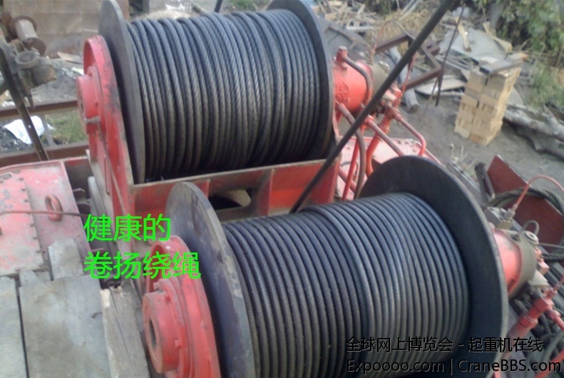

      接副臂,垫支腿,支在悬崖峭壁边,总之怎样能把大钩绳单股放到底就行,然后挂上大钩坠破。然后照我的方法收臂收绳,让绳整齐的压到卷扬机槽里,卷放3遍即可。

哈哈 最后一图是我的图片呢 很明显的毛病 但是也特别致命 我现在已经把主卷扬机给修好了 你们猜猜是怎么修的 一点也不乱了

以前我的25 长期4倍率吊载 6吨也是4倍 20吨也是4倍 导致卷扬机底座拉的变形了 一边高一边低 我把卷扬机螺丝拆掉 低的那边垫起来了2公分呢 然后不管多快的收绳 都不会再乱了 现在我的车一直6倍率 一点事都没有 就是有一次吊一个油炉6吨重 爬的远 钢绳放到底了 一用力就打搅 后来小勾吊的 那个叫害怕啊~
