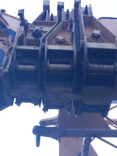

收回去,开车时一杀车就自己跑出来,请问调哪个绳,如何调

缩臂绳紧 出这么点属于正常范围  不用调

第二节是油缸的,不是钢丝绳的

请问,除了徐工25E是4节臂两个油缸出臂,还有什么车是4节臂两个油缸出臂的啊??
发表于 2014-7-13 23:00 | 显示全部楼层
北起25吨4节臂是两个油缸

发表于 2014-7-14 19:11 | 显示全部楼层
二节是油缸带的,三四节是钢丝绳,好不

发表于 2014-7-14 20:05 来自手机 | 显示全部楼层
我的车也是这样,二三节都出来!
发表于 2014-7-15 11:39 | 显示全部楼层
不用调了,你以后停车慢点,别老玩急杀车就没事了。

发表于 2014-7-15 23:07 | 显示全部楼层
denghuilove1022 发表于 2014-7-14 19:11
二节是油缸带的,三四节是钢丝绳,好不
5节臂才有两个油缸,4节臂只有一个油缸

 楼主| 发表于 2014-7-16 07:44 来自手机 | 显示全部楼层
马军 发表于 2014-7-15 23:07
5节臂才有两个油缸,4节臂只有一个油缸
你会调吗?
发表于 2014-7-16 09:30 | 显示全部楼层
5节臂才有两个油缸,4节臂只有一个油缸
二节是装在油缸上的,,你拆了看看吧,大神啊,

发表于 2014-7-16 22:31 | 显示全部楼层
不管几个油缸,二杆就是油缸推动。只不过是同步伸缩和顺序伸缩的区分。

发表于 2014-8-31 09:02 | 显示全部楼层
基础臂上面的回臂绳调整杆,松一点就可以了!
 楼主| 发表于 2014-9-25 21:34 | 显示全部楼层
john0452 发表于 2014-7-13 22:20
缩臂绳紧 出这么点属于正常范围  不用调
哪松一点绳行不?
 楼主| 发表于 2014-9-25 21:35 | 显示全部楼层
谢谢
发表于 2014-9-25 21:49 | 显示全部楼层
行车时把吊钩固定好,就没有这个现象了。这是个正常现象。
