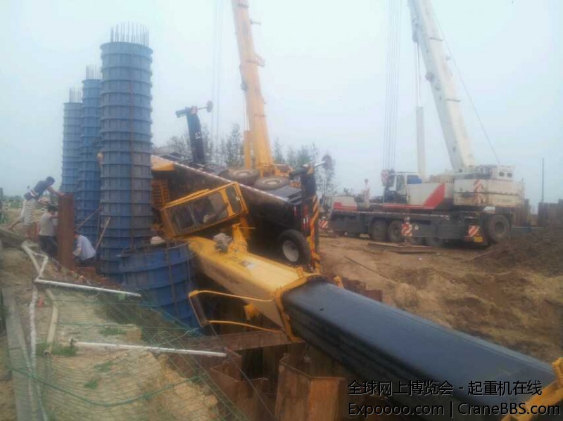

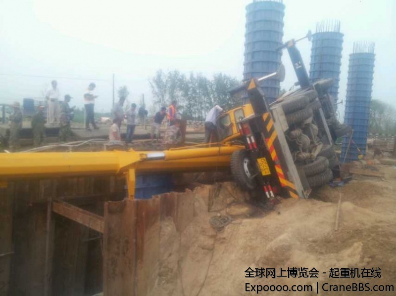

发表于 2014-7-14 12:25 | 显示全部楼层
估计又是听工人瞎指挥,再趴一点再趴一点,人家都能趴,你啥球技术,然后一咬牙,尼玛老子有技术,就趴翻了

发表于 2014-7-14 13:56 | 显示全部楼层
套钢模也不是你这么套的啊,没经验!
  放矮一点,贴着地面往前放,慢慢放到笼子跟前,问题不大就提起来慢慢转过去放下就行了。
经常见到远距离钢模提的老高直接趴臂的!
干活不动脑子,就知道蛮干!

发表于 2014-7-14 14:16 | 显示全部楼层
昨天30米幅度放个0.5吨的小钢模,侧方,慢慢趴到27米了,感觉车子微微在动,电脑倒是没超,我就不放了,几个工人在那说,啥技术啊 ,胆子这么小,谁谁谁5节杆34米远都给他们放过云云。。。。我说我就是胆子小,技术差,又开的新车,你们自己拉点过去吧,反正是放坑里,结果他们一使劲拉,电脑立马超载150%,擦   还说什么支腿翘点没关系,尼玛30米远等腿翘就迟了:L      小心一万次不多,失误一次,大家做这行,损失都懂得。

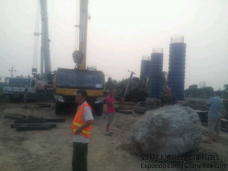

发表于 2014-7-14 14:21 | 显示全部楼层
kan 看腿子哪里   是下陷的吧????

昨天30米幅度放个0.5吨的小钢模,侧方,慢慢趴到27米了,感觉车子微微在动,电脑倒是没超,我就不放了,几 ...
很多翻车就是做活的工人,瞎鸡巴嚷嚷,我开车很多时候就是看自己的车承受能力,爬不到就是趴不到,我该多远的距离我就给你搞多远,搞不过去你自己想办法,要么在我的承受范围拉,要么。。。反正车会死自己的钱是自己的,赔了车就是别人的了,钱就是别人的了

发表于 2014-7-14 17:20 | 显示全部楼层
腿子那有一大坑

是的,有时候工人也说你们真笨,但这要是翻车了,需要赔偿的时候就不好说了。
又一次吊树,说 你这车真笨,我说这样吧,这次已然成这样了,干完活把帐结了,下次赶紧换人吧,我这技术太次了,我这技术是真次,
下次我还真就不去了,爱找谁找谁吧,我离开你一年下来基本也是挣这点钱差不了多少
现在最喜欢别人说你技术真差,这就证明离安全比较近。
原来刚开始干的时候也是想着能超一点凑合干得了,现在不了,不差那点钱,当然也要看具体情况,不可能一次也不超,但有些危险性大的就免谈了。
因为要是出问题了就会都是你的错了,就会有人说,你的车你不知道啊,吊不了就别吊,出问题了你负责吧。。。。

发表于 2014-7-15 21:20 | 显示全部楼层
出了事故后的责任划分:地基不好翻车的,司机责任。折臂事故,司机责任。十有八九是司机责任,仔细想想。

  放矮一点,贴着地面往前放,慢慢放到笼子跟前,问题不大就提起来慢 ...
你是看到视频还是什么的   腿子都没出全  基本臂没出完 为什么要出二节臂呢  !像他这样开车 翻车 是迟早的事情

纯属娱乐 发表于 2014-7-16 00:04

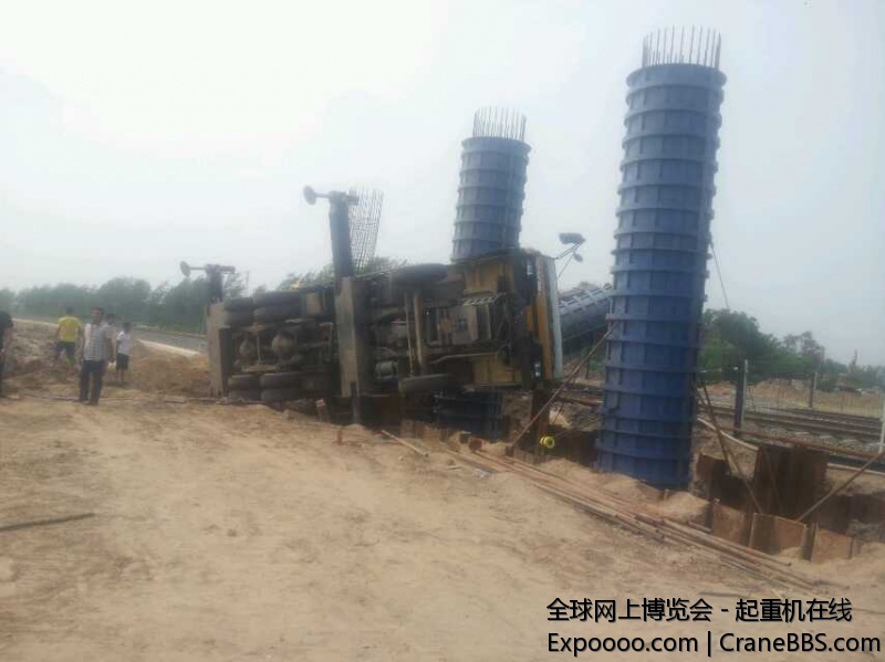

你是看到视频还是什么的   腿子都没出全  基本臂没出完 为什么要出二节臂呢  !像他这样开车 翻车 是迟早 ...
支腿不太可能没出完吧,应该是压进去了,你后面说的基本臂没听懂!

这个地干活嘛,要小心,看车反应,有点翅就别乱往前走
发表于 2014-7-17 15:35 | 显示全部楼层
腿子那塌下去了吧

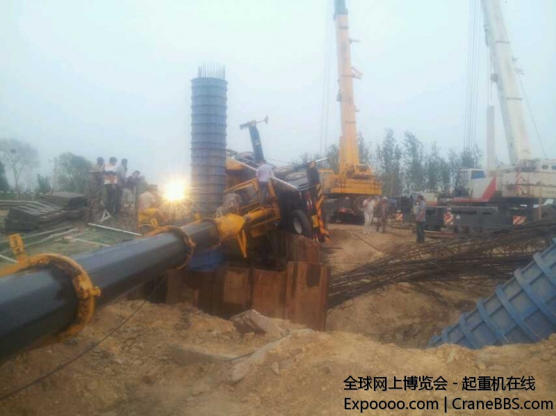

发表于 2014-7-17 19:37 | 显示全部楼层
来俩这么大的车救援
发表于 2014-7-17 20:16 | 显示全部楼层
翻车怪不得别人 主要怪自己操作和支车 他们再怎么指挥不听他的 要自己心里有数
