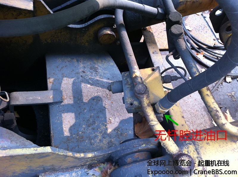

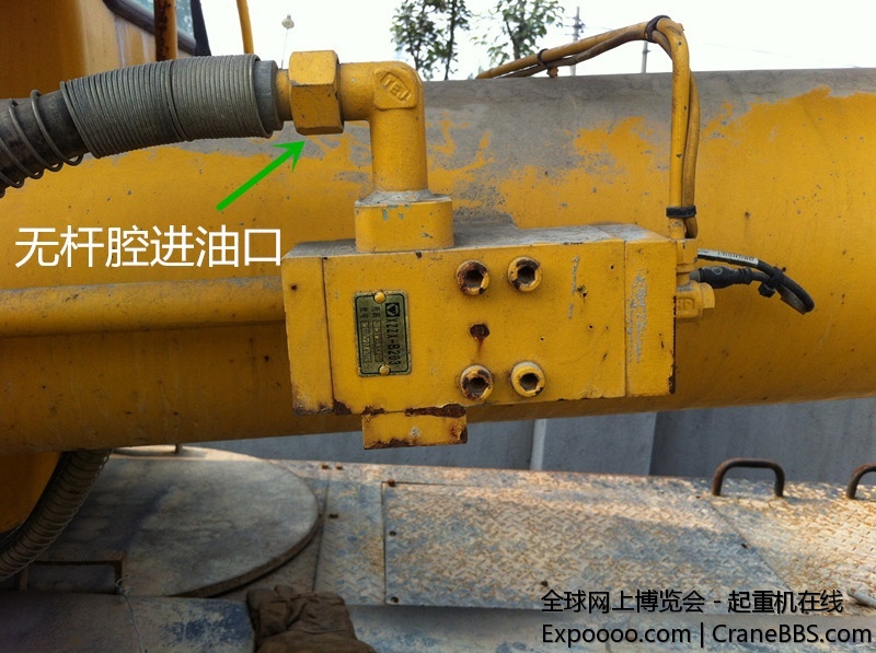

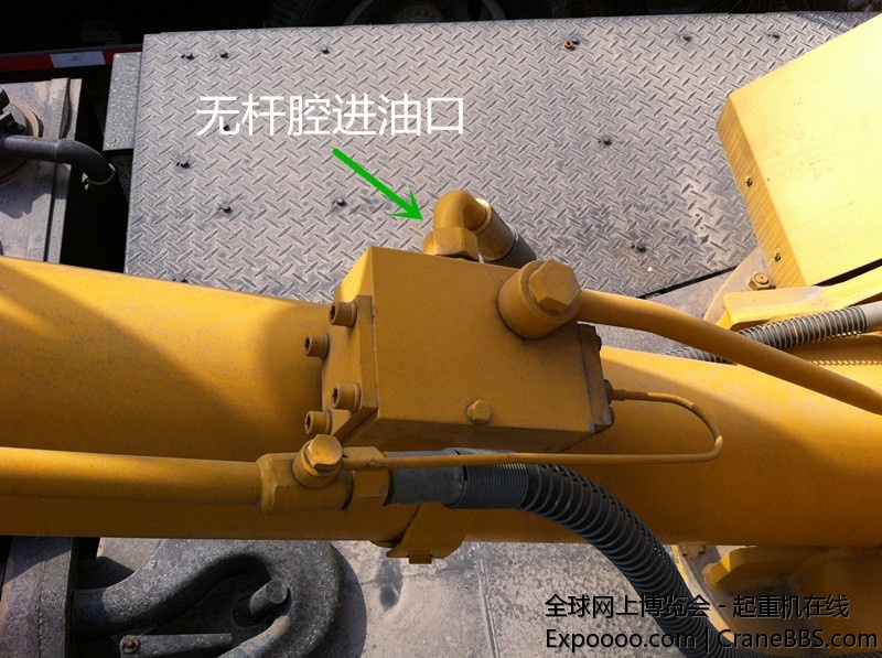

两个原因:1.平衡阀损坏。2.油缸内泄。
排除法检查:龙门架上抬变幅10cm左右,停车熄火拆无杆腔进油管,如进油口有油滴出且变幅下落,证阀坏,检修或更换;不漏则证油缸内泄,检修更换密封件。

不熄火,如果是平衡阀内漏或油封内漏也一样。:handshake

有时候还需要,拆掉启开小管,防止内泄过大,打开平衡阀,造成,平衡阀故障的假象:lol
