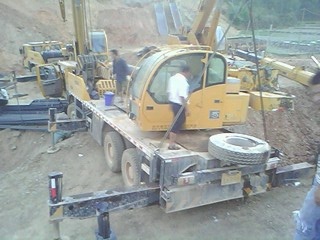

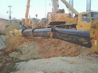

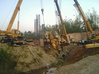

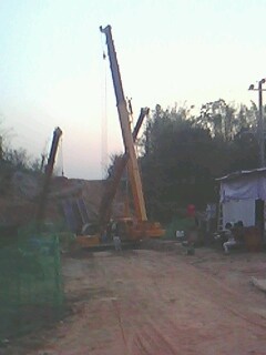

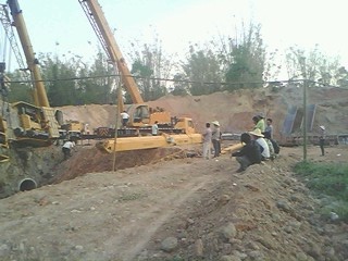

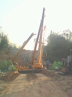

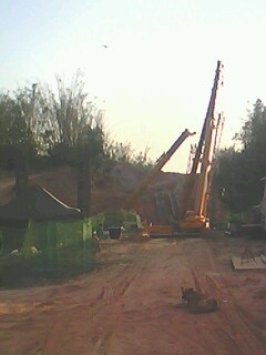

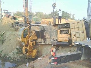

来我们这修高速路的,还是吊钢筋倒的!场地太窄搞了三台车才吊起来
从远处看
从远处看

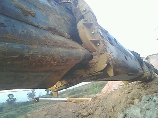

第5节废了
第5节废了

现在的好多司机每天都爱晒自己工资,尤其是贴吧,我反正是那句话 人有多少技术就拿多少工资。这个位置明显司机经验不足,要么就是腿没打好。我这边有个吊车司机起码开了12年吊车了。到现在吊货连场地都看不好。开吊车永远记住胆大心细。

场地第一腿子打好了 就是怎么超载也不会这么狼狈
