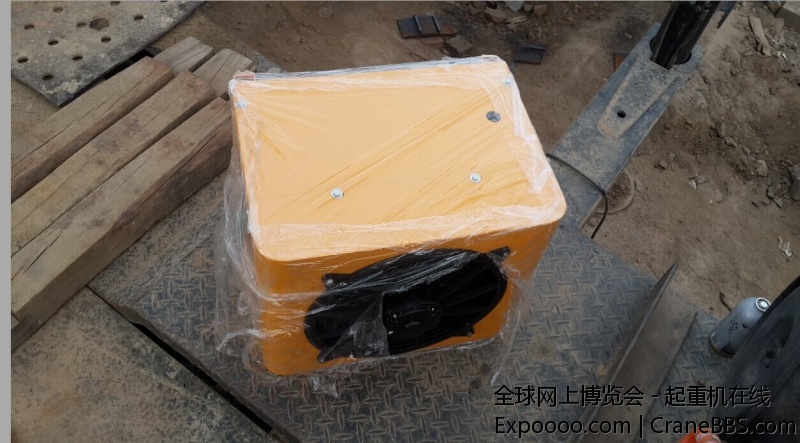

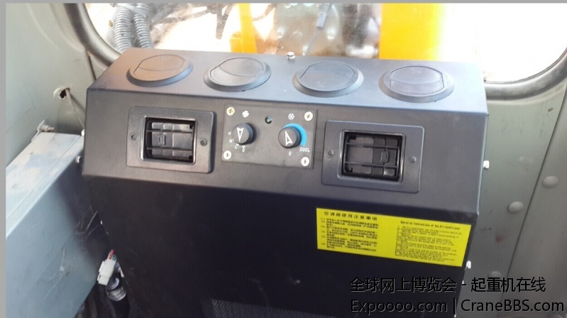

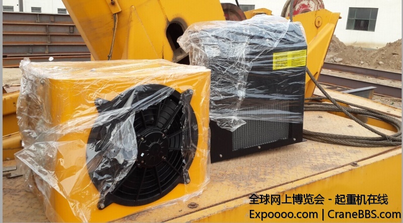

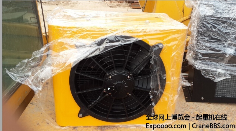

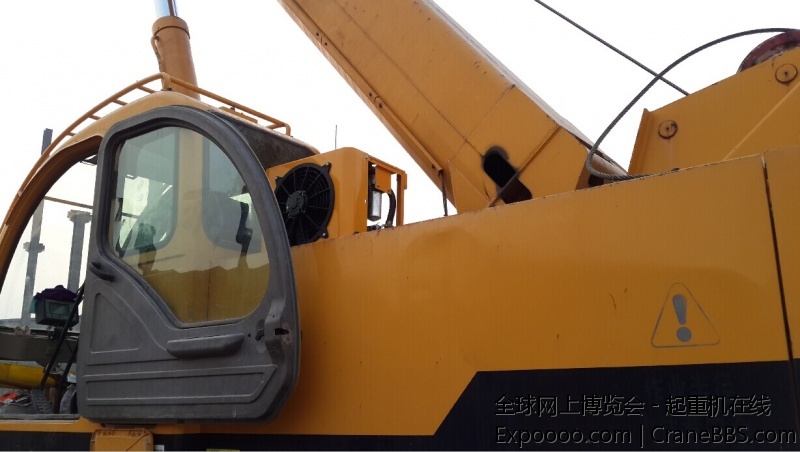

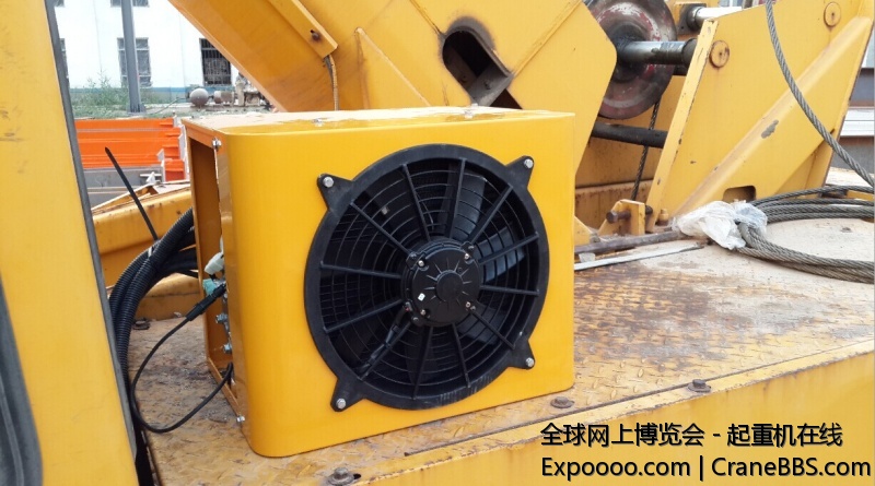

装好了效果刚刚的
装好了效果刚刚的

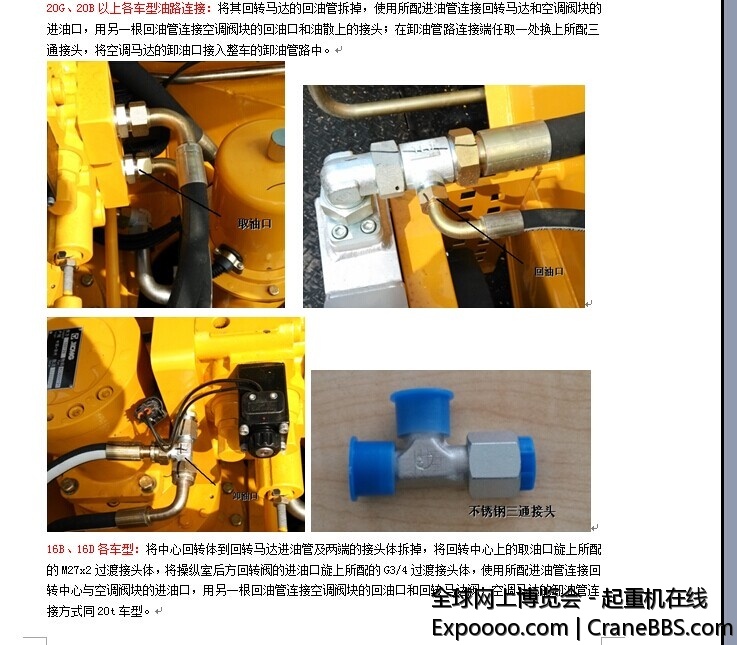

自己装的,电工只来抽的真空,冲的制冷剂
自己装的,电工只来抽的真空,冲的制冷剂
自己装的怎嘛样
自己装的怎嘛样

接油管的具体位置能发下嘛?我也买了还没到了,
你买的那个厂家的,一般都带有安装指导书
 楼主| 发表于 2014-7-19 20:32 | 显示全部楼层
QY20B-1 发表于 2014-7-19 20:28
你买的那个厂家的,一般都带有安装指导书
 楼主| 发表于 2014-7-19 20:33 | 显示全部楼层
这是20B.5的接法 20B-1和B.5还不一样

接回转马达,到时候回转还够力么?
发表于 2014-7-20 19:47 | 显示全部楼层
液压空调,你有装散热器吗:L
装液压空调,液压会不会温度比较高
发表于 2014-7-20 20:09 | 显示全部楼层
我的就是20B.5,和图上的接法一样的嘛。我买的是冷暖6700
朋友的20B.5的今天刚到货,后天去给他装。好像和20B-1不一样
