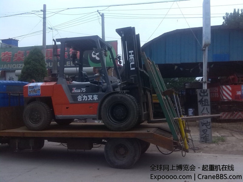

发表于 2014-7-23 08:24 | 显示全部楼层 |阅读模式
杂图 (18).jpg 杂图 (17).jpg 杂图 (16).jpg 杂图 (12).jpg 杂图 (13).jpg 杂图 (14).jpg 杂图 (15).jpg

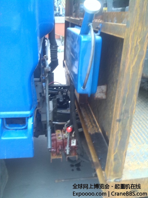

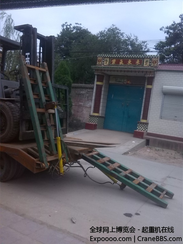

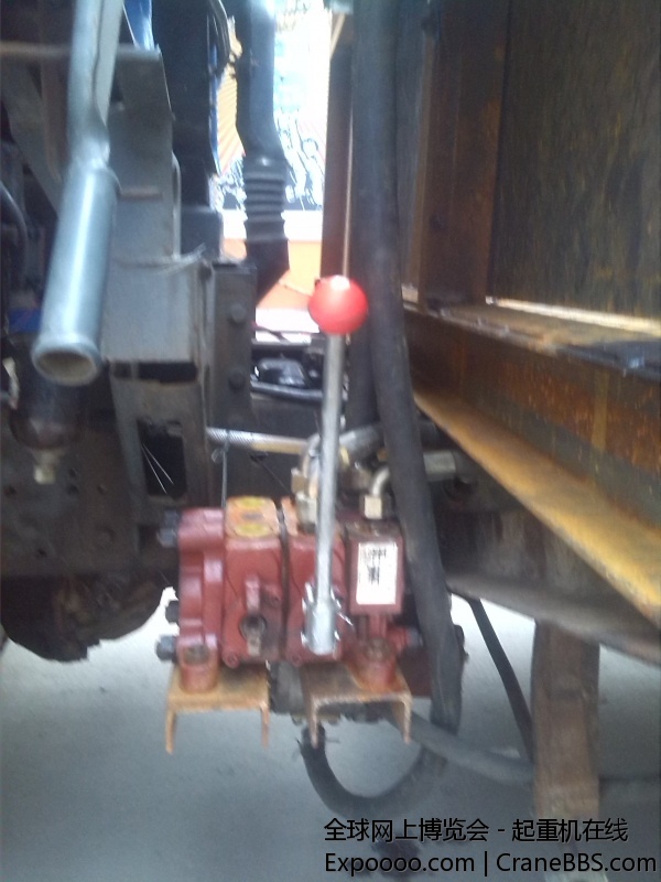

发表于 2014-7-23 09:05 | 显示全部楼层
要挂取力吗
发表于 2014-7-23 09:10 | 显示全部楼层
牛,赞一个
发表于 2014-7-23 10:19 | 显示全部楼层
改的好。
 楼主| 发表于 2014-7-23 11:00 | 显示全部楼层
对 操作杆底下的那个杆就是 下面拉就是挂 上面就是脱 不用踩离合 省力
 楼主| 发表于 2014-7-23 11:01 | 显示全部楼层
哈哈 敢于创新 用液压 操作

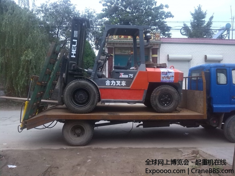

:victory:花多少钱??????????
 楼主| 发表于 2014-7-27 13:50 | 显示全部楼层
润佳起重 发表于 2014-7-25 12:30
花多少钱??????????
一共下来1万6

这东西不错啊。很有创意。
发表于 2015-5-27 12:30 | 显示全部楼层

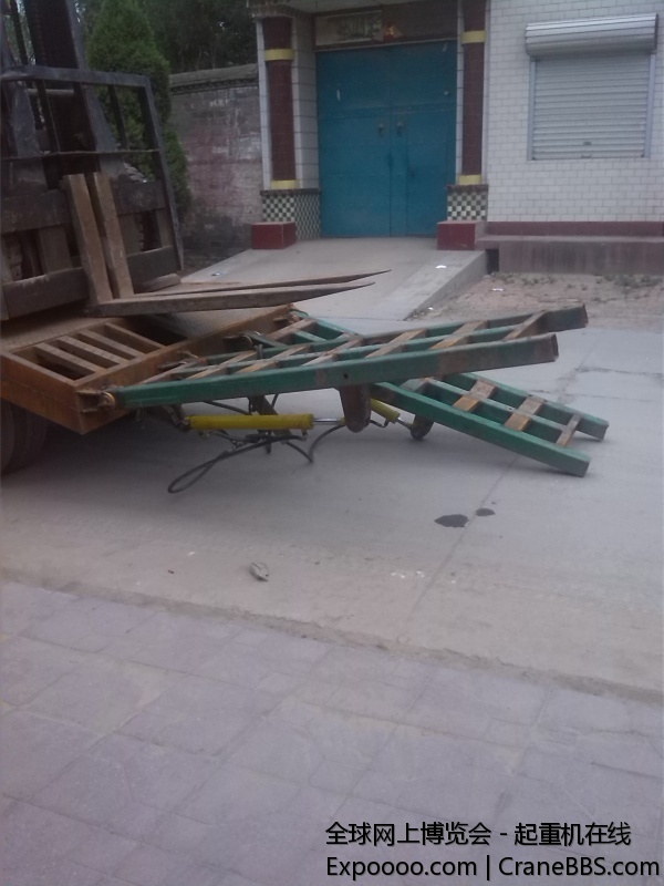

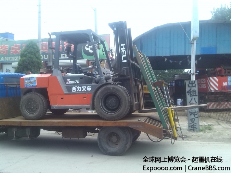

牛人!支持“创客”啊! 但是这个车辆不能超载,一旦超载爬梯有可能变形,影响到液压缸动作。还有车主在停车的时候特别注意选择好地形,最好在黄色的液压缸下面设计一层防护钢板,把液压油管进行一下合理的绑扎。以免被碰到,刮到,造成不必要的损失。不知道您有没有设计安全阀(泄压阀),如果操作位置看不到后面液压缸实际动作情况,容易顶过,一旦超出行程,可能损伤液压缸或者油泵。还有如果路面不平,有可能造成两坡道不能够同时落地。不知道您设计的两油缸能否可以单独动作。
 楼主| 发表于 2015-5-27 13:08 | 显示全部楼层
韩立程 发表于 2015-5-27 12:30
牛人!支持“创客”啊! 但是这个车辆不能超载,一旦超载爬梯有可能变形,影响到液压缸动作。还有车主在停 ...
我现在又换了个叉车 自重11吨8 以前那个自重9吨7 现在装重型的也没事 就是轮胎有点吃不消
