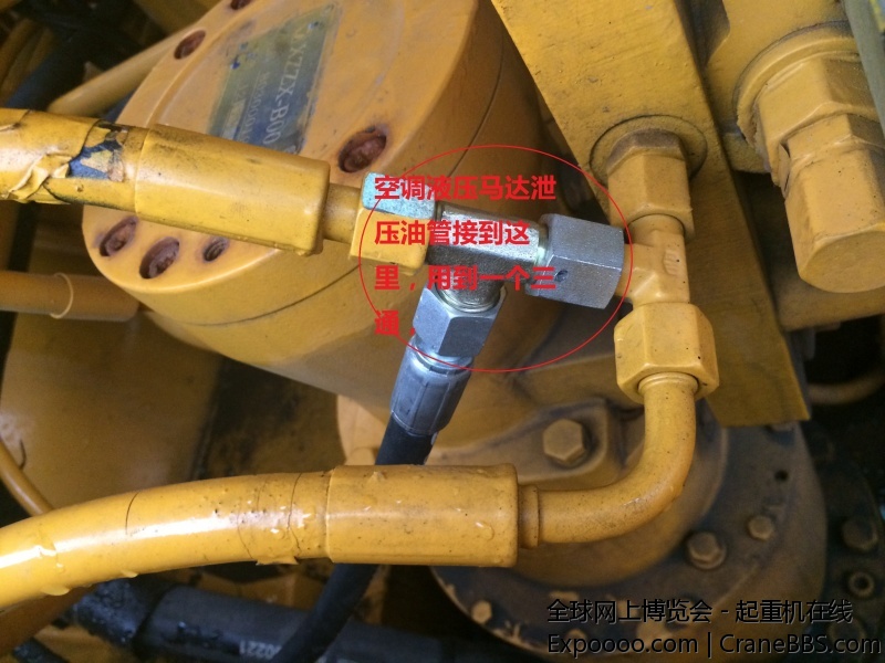

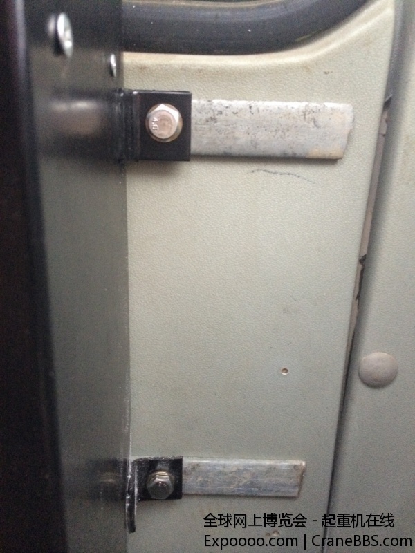

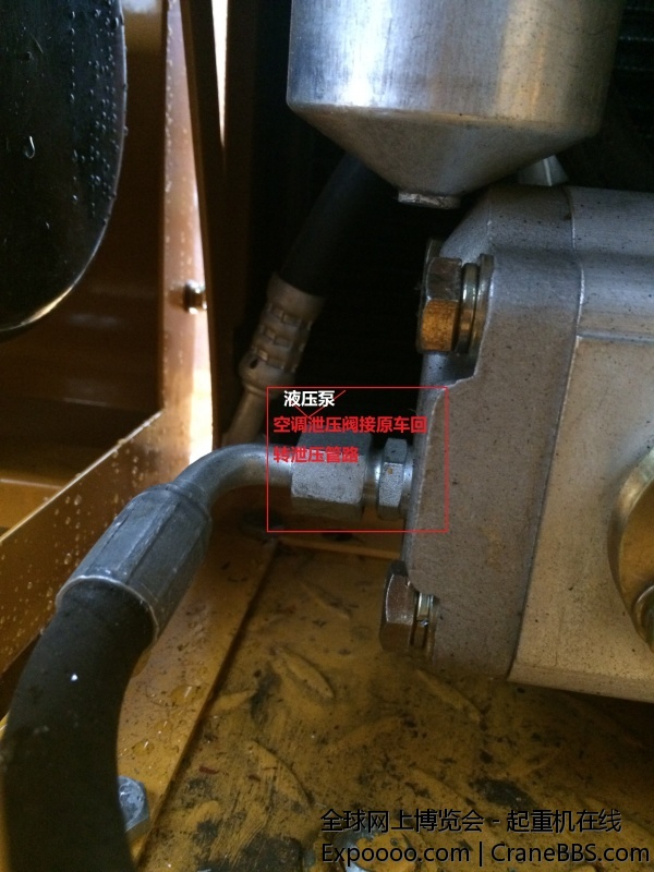

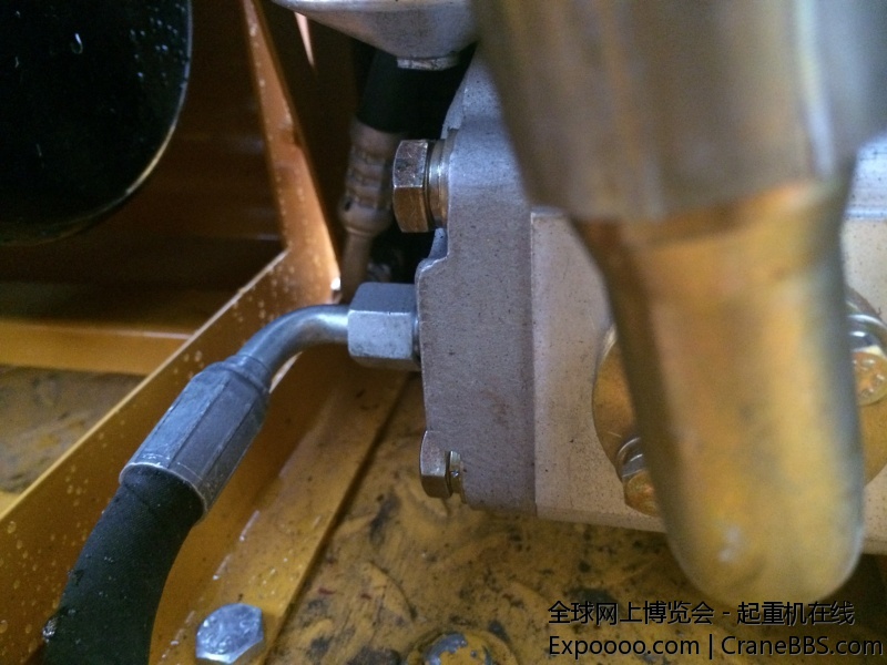

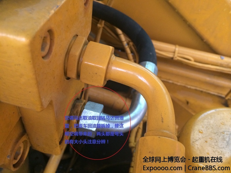

自己动手安装20B.5空调实录详解

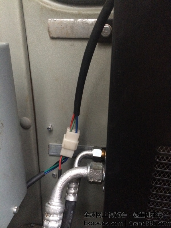

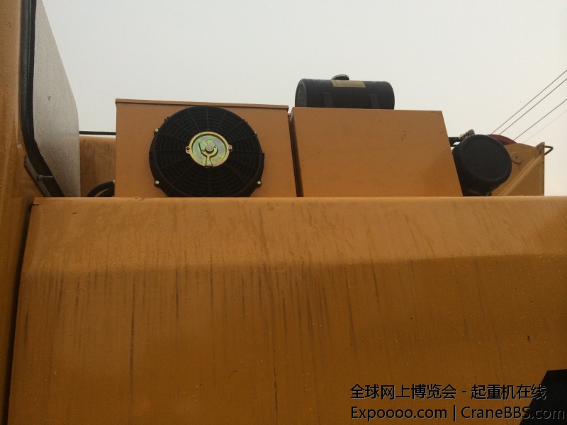

这是哪个厂家的松芝的吗

不影响回转动作?

你的电源线接哪里了.我接电锁上了,下车启动锁保险老发热,都烧化了
空调是用电大户
也接锁上了,熄火启动前把空调关了就好

李跃 发表于 2014-7-28 10:23
不影响回转动作?
有影响,不大。散热器开开就一点影响也没。就怕车老了 到时转不动
