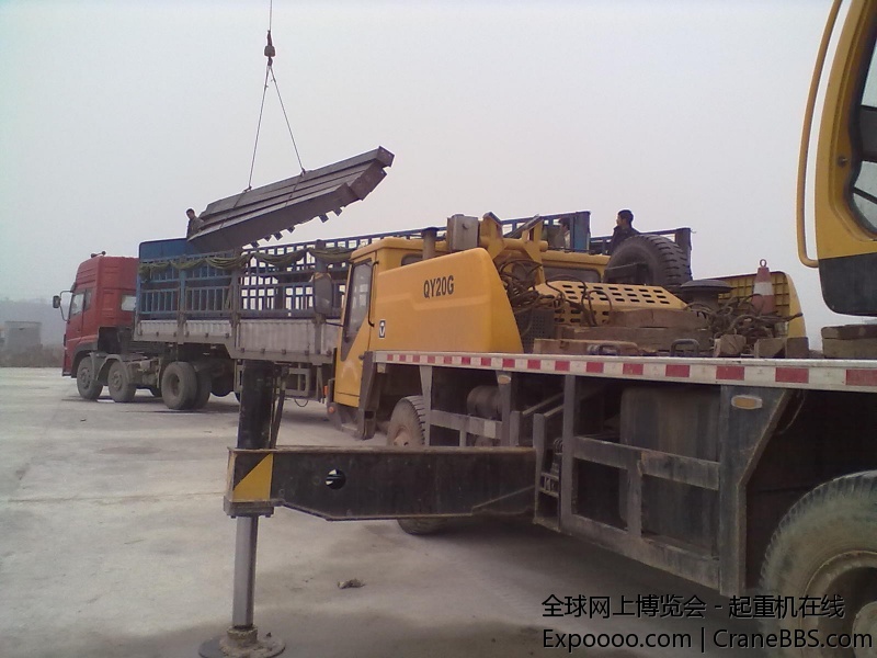

  是这样的,今天我开小八架一个舞台上的钢构 最后一片梁跨度有点远。我就先贴地放过去之后在起绳。一头一个人在站脚手架上,到一定高度之后本来我应该趴臂之后才能到中心点。但差的不远,他们就稍微推了一下刚好落到柱子上。然后指挥我落。因为只需要落下5公分就到位了,我就落的很慢。由于只栓了一根绳子在中间,肯定不是最中心的位置,落的时候一头先到位,另一头到位的时候只落了一点在柱子上。他们没叫停,我继续落。钢构就摆了一下。把一个人从三米高的脚手架上摔下来。动不了了。打120送医院了。还不知道伤到那里了。
   这种情况我想知道我能有多大责任。请我干活的SF人也不错。在我家门口干活我价格也给的低。我是完全按照他们的指挥干活的。他们没戴安全帽和安全带。对于这种情况谁的责任大。检查结果出来人没事的话。一切好说,就怕终身瘫痪什么的。肯定的找我。我就想知道这样的事情责任怎么划分!
