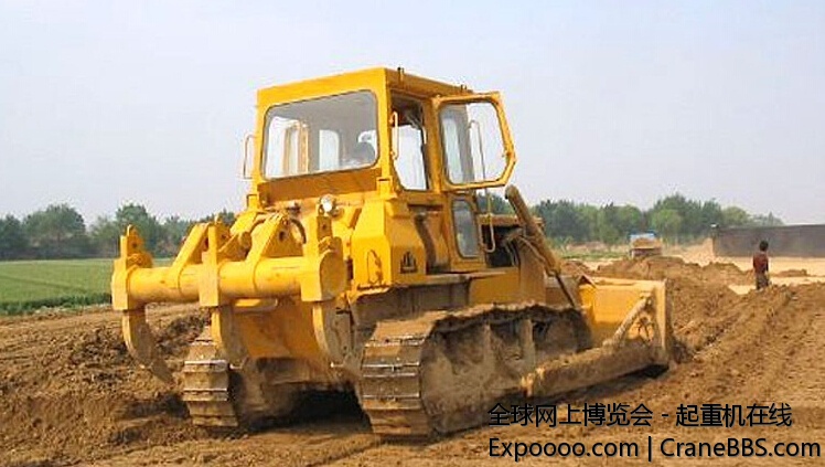

推土机施工作业效率高,使用范围广,河南山推科技重工有限公司现就其常见的作业范围,把操作技巧简介如下:
山推推土机
山推推土机
