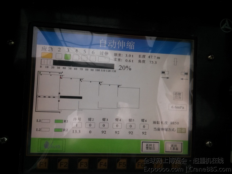

电脑出问题了~~~怎么办啊?吊臂收不起来,用自动收,销子卡住了,拔不下来,用手动,一直显示收缸销,开关不起作用,打不上缸销。。。。无语了~~~

里面的信号线接触不良        三一的特服没教你43米臂以上不能用自动的吗

故障我自己已经解决了,是手动插拔缸销臂销的开关坏了,我接了个老式转向灯开关就解决了!!!
