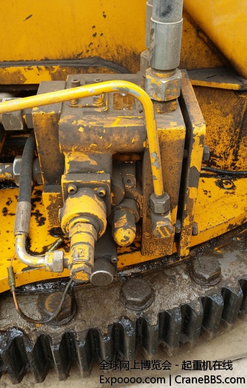

求教25K5回转缓冲阀漏油怎样维修。在转缓冲阀底部锣丝孔内
发表于 2014-8-21 16:58 | 显示全部楼层 |阅读模式
求教25K5回转缓冲阀漏油怎样维修,[img][/img]在转缓冲阀底部锣丝孔内

只能是换掉!

大胆的拆,拆掉以后应该就是个堵头吧!换个圈试试,应该是骨架的

缓冲阀“O”圈规格:Φ22*2.4三只,Φ14*2一只,另外有尼龙骨架!

加上个O型圈
