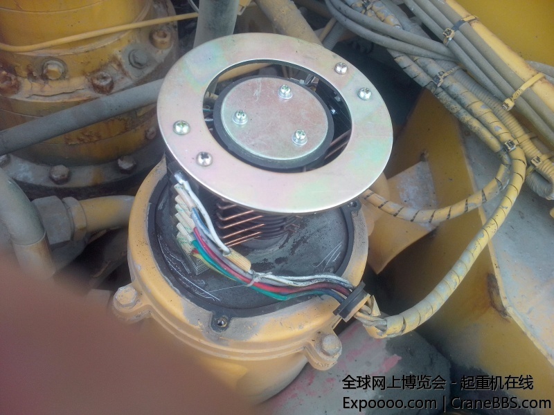

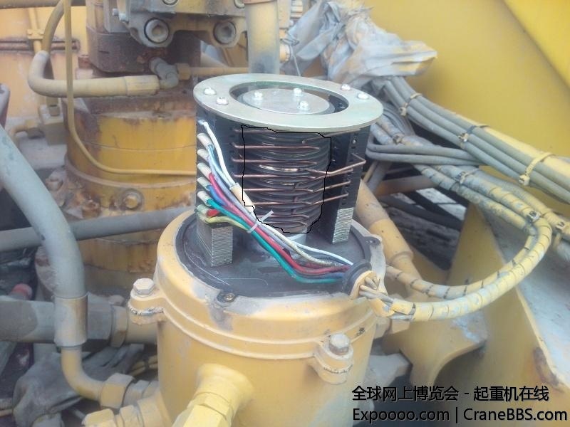

       09年的车,上车油门时有时无。拆开一看铜套磨坏一道。换总成很贵。有没有什么好办法吗?

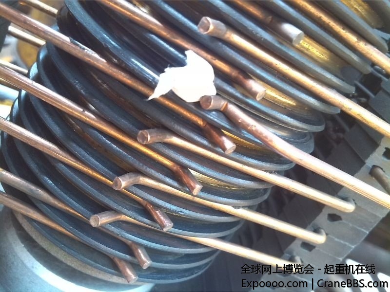

就是白纸那一道磨没了:(

你确定是磨没了吗,有一道本来就没有,是大臂前方报警,如果确定是磨没了也有办法,有一道是配重上面的灯线,把灯取消改到这上面就可以了。
你应该先清洗一下试试,记住千万不要用清洗剂清洗,不能用有腐蚀性的洗剂。

你确定这一道是管油门的吗..把  压条往外拉出来..再到上车去踩油门就知道了...
另外.把里面的筒碎给清理就好了的..用牙刷..一边回转一边刷..刷一圈..就可以了的..如果是压条接触不良..就拉出来一点..往外面向里面压一下就有压力了..

我的20B也是这种情况,中心松动了,我的紧了下就好了,你也可以试一下,

不一单独一个铜环管油门的    车别熄火 把铜棒挑起来油门就有反应 就知道是那个是好的 用细砂纸压上转圈磨
