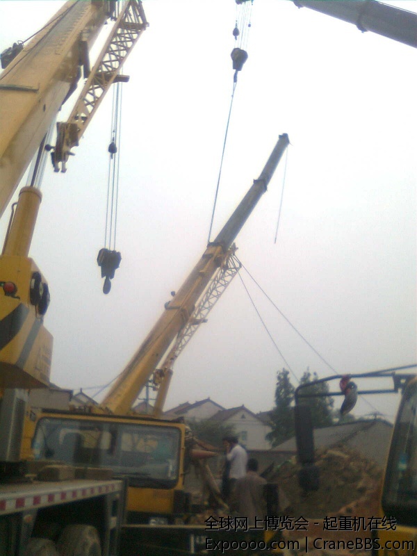

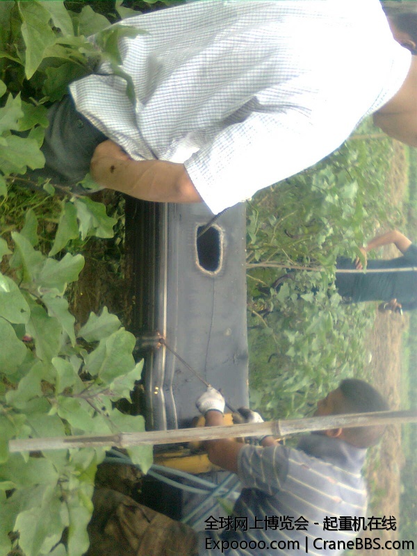

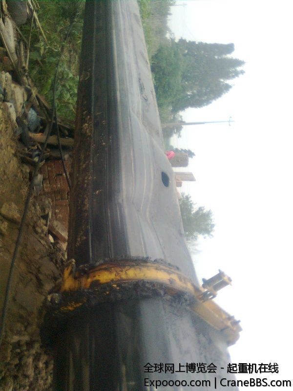

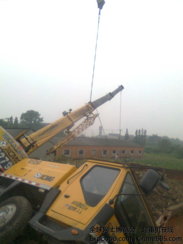

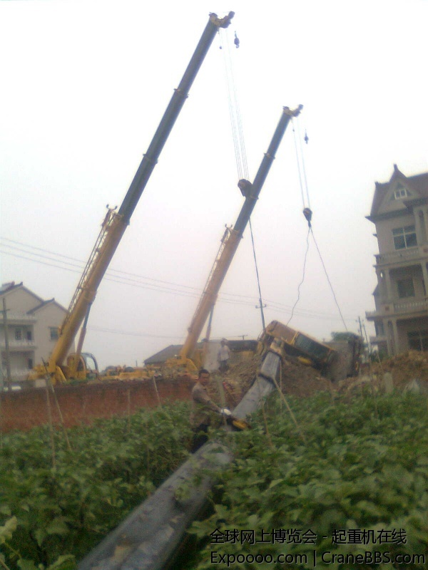

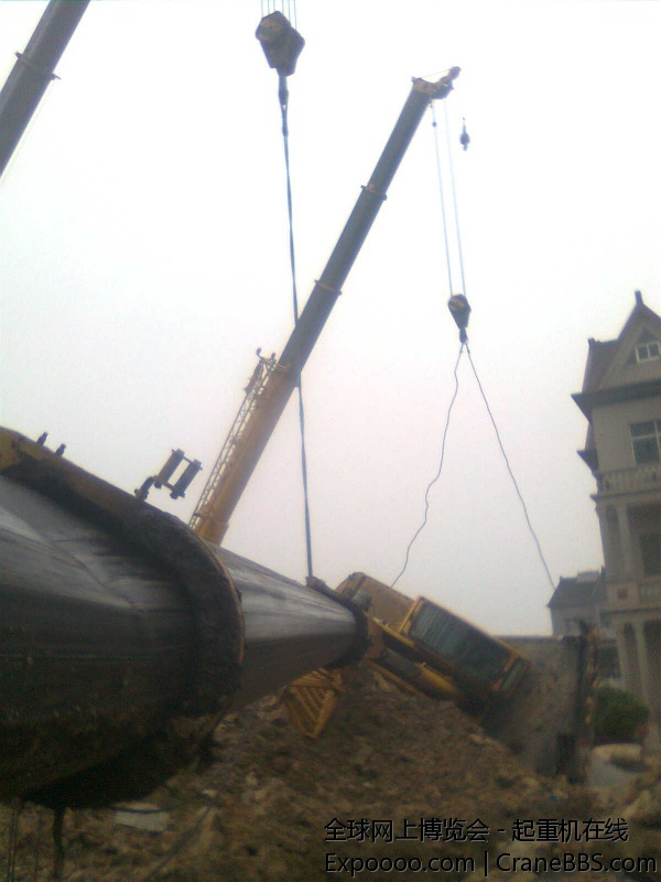

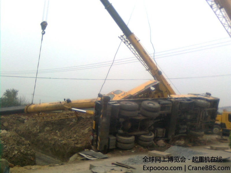

老板自己开~车三年驾龄两年刚还完贷款~没有保险
吊混凝土~地基下沉,~然后就没有然后了~....

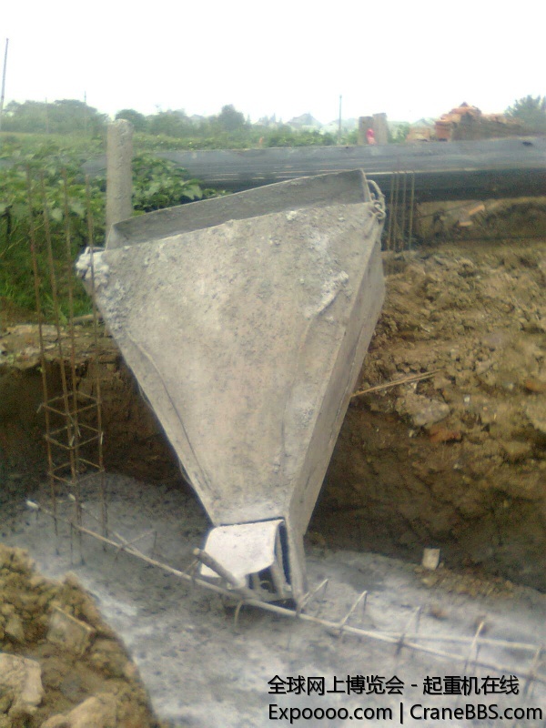

20G 看这幅度吊这么一斗混凝土放过去够呛吧

用个小点的篼子
发表于 2014-8-28 10:05 | 显示全部楼层
送远少装点,多吊几次能咋地

距离是安全的20米应该还没有~没有钢板腿下沉了~

2节臂~1个水平油缸~左侧走板车门~都受伤了~你以为翻一下这么简单的?

没个7.8万是修不好的..臂头哪条比第二节还要贵..第二节估计是3万多..臂头哪 节比第二节贵几千..
