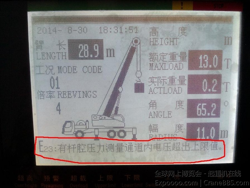

求教长江70电脑问题

发表于 2014-8-31 22:09 | 显示全部楼层
多数可能为传感器损坏
发表于 2014-9-1 07:29 | 显示全部楼层
找本手册看下
发表于 2014-9-1 10:02 | 显示全部楼层
压力传感器坏了
 楼主| 发表于 2014-9-1 18:27 | 显示全部楼层
请问传感器可以修不?
 楼主| 发表于 2014-9-1 18:30 | 显示全部楼层
还有就是一打车有时候不是工况就是角度或者倍率自己改  求大师帮解答:handshake:handshake

发表于 2014-9-2 15:08 | 显示全部楼层
油压传感器 或者油压传感器 线路
发表于 2014-9-7 23:46 | 显示全部楼层
长江吊车电脑配套公司长江帕特公司可以回复。但须更具体情况。可电话咨询:13882718521
