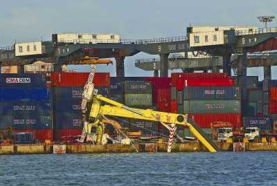

台湾启德500吨吊车在高雄港翻覆如水 溅起好大的水花。
发表于 2014-9-4 20:08 | 显示全部楼层 |阅读模式
启德高雄分公司的500吨吊车翻入高雄港内。

 楼主| 发表于 2014-9-4 20:20 | 显示全部楼层

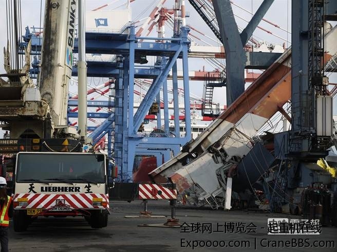

S B 司机 不带齐配重拆除桥式吊车的时候 没有估算好拆除件的重量 然后就下水了  中央电视台4套和13套都播出了 有视频 ,

总之我在大陆启德做过8年   您能比我还了解启德的管理吗?  上海启德08年刚买回来一台300吨利勃海尔吊车  在自家院子里调试 就被吊车司机把上盘发动机外壳给挂裂了    大陆启德吊车出门带多少配重做什么活都是吊车司机事先拿到吊装数据后跟项目经理一起决定的。
我跟台湾人开吊车 台湾人经常是带的配重刚刚好。

大车出车干活,都事先看好的现场,然后根据现场实际情况来决定吊车的大小以及吊车配重的多少,貌似此事故原因不是因为吊车配重的缘故,看起来像是钢丝绳断裂造成的

对拆装件重量估计不足,吊装倍率没设置好 没带齐配重 全配重的话 不会出这种事。

对拆除件重量估算不足   配重没带齐  导致吊车超载  吊车出臂时没有设置好出臂杆位和倍率  切割完拆除件后吊装件迅速下落吊臂在瞬间折断 拆除件掉落时应为吊车钢丝绳作用出现甩摆。拉倒吊车入海。

超载  折臂  反弹  下海  ...........
貌似就是这么个过程

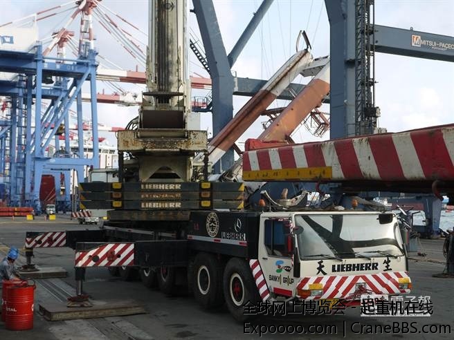

吊装时  行不行  能不能是你吊车驾驶员自己掌握的   别人怎么跟你说 最终操作的还是你    不能及时发现安全隐患 不能及时制止危险事情的发生   那你还开吊车干嘛  出去害人害己   而且 利勃海尔吊车的数字化程度很高  风速  吊装负重  每个支腿的负重  操作室的电脑上都有显示 ,看这个物件太大 我提提钩看一下电脑上的重量  和支腿的负重     如果不行及时停止。

原因简单,吊到半空,吊具钢绳断了,然后大臂一弹,结果弹了个后空翻······
