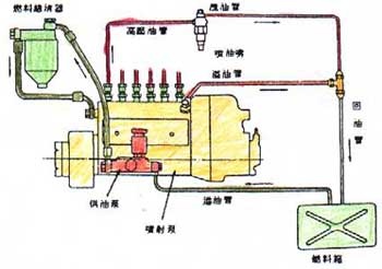

发表于 2014-9-14 23:37 | 显示全部楼层
潍柴是机械泵还是电动泵?
机械泵有可能是哪边油封有破损,漏空气了。 (最近有换柴滤吗?)
电动泵就只是电动泵没动做,没打油上来。
感觉发动机没劲,请查查图片中红色的部位,两端的螺丝里,看是不是被塞住了。
 楼主| 发表于 2014-9-16 02:47 来自手机 | 显示全部楼层
机械泵的,机械泵和喷油泵之间的细滤没换,但这毛病是突然犯的,要是机械泵漏气应该有渗油的地方啊,我还想在手油泵和齿轮泵之间串个电泵然后和起动机电源连上不知道好用不
发表于 2014-9-19 00:09 | 显示全部楼层
机械泵与手泵漏气不一定会渗油出來。
吸进去的。
