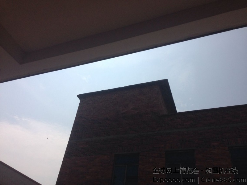

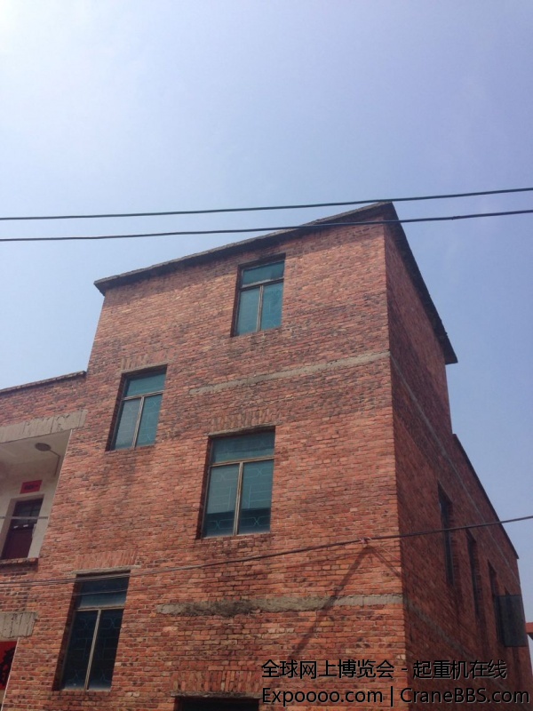

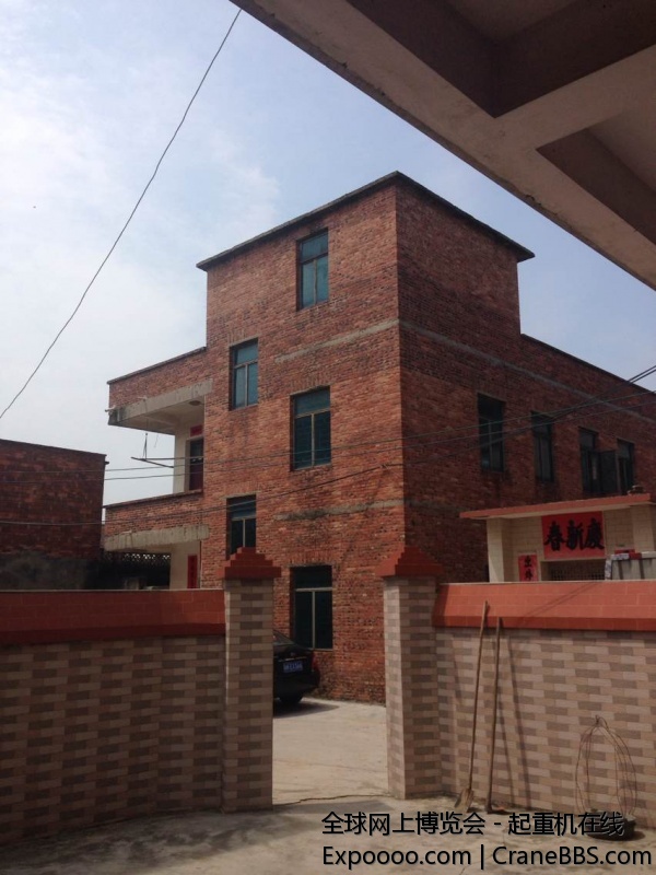

看看这楼板有多重 因为房东想加层 想吊楼板下来 板长7米 宽6米 厚10公分 板在三楼 楼高度 10米左右 吊车回转中心 到板中心大概8米左右 想整体吊下来 用多大的车才可 `6VI6D}NSU`45_NXCST9MJR.jpg M}6OM{P}V@W5WI{A)7]M}~6.jpg NLMPW}[87`OV3)PH16XY1HD.jpg 以?

4.2m3,相浇顶一方有多重?两吨有吗?
发表于 2014-9-7 16:16 | 显示全部楼层
注意吊点,容易吊断。
 楼主| 发表于 2014-9-7 16:25 | 显示全部楼层
不止吧 人家给我算有9吨
 楼主| 发表于 2014-9-7 16:27 | 显示全部楼层
里面有钢筋的 不知道怕不怕
发表于 2014-9-7 16:31 | 显示全部楼层
用35吨的
发表于 2014-9-7 16:37 | 显示全部楼层
锦州QY25A 发表于 2014-9-7 16:27
里面有钢筋的 不知道怕不怕
你的吊物如果只计算混凝土重量的话 重10.08吨加上钢筋最起码得10几吨。35吨只是8米半径内不算钢筋重量 只是刚刚好 ,要是求稳求安全你用50的吧。
 楼主| 发表于 2014-9-7 16:37 | 显示全部楼层
哦 25K5小?
发表于 2014-9-7 16:59 | 显示全部楼层
想死的接揍,不可能吊起来的
发表于 2014-9-7 17:01 | 显示全部楼层
反正按照我的算法重量在10吨以上 ,你的车如果幅度8米吊装重量不大于10吨 最好就不要吊了,如果想干这个活你可以侧边停车靠近吊物  先试吊轻轻的提一下钩到吊物部分离开墙角为止,大臂如果弯度过大  电脑显示重量太大  就不要吊了。
发表于 2014-9-7 17:02 | 显示全部楼层
发表于 2014-9-7 17:03 | 显示全部楼层
gaoxianzhi8 发表于 2014-9-7 17:01
反正按照我的算法重量在10吨以上 ,你的车如果幅度8米吊装重量不大于10吨 最好就不要吊了,如果想干这个 ...
外加10米以上高度
发表于 2014-9-7 18:06 | 显示全部楼层
这块板吊离墙体的一瞬间也许会闪一下,板与墙体之间水泥肯定有一定的附着力,外加自身超过10吨的重量,不知道你的K5大臂能否受的起?还有这板本身的强度够吗,别吊散了!
发表于 2014-9-7 19:35 | 显示全部楼层
危险活  建议70吨以上的车   车站远点  就算乱了下来也砸不到车和司机
发表于 2014-9-7 20:00 | 显示全部楼层
1方2吨3
发表于 2014-9-7 20:25 | 显示全部楼层
这活还是不接的好,价高老板也算账,价低咱划不来。还有咋绑绳,吊起来好放下来不。
发表于 2014-9-7 20:34 | 显示全部楼层
7米X6米,板下没有橫梁,不拆空吊那啊
发表于 2014-9-7 20:36 | 显示全部楼层
混凝土十公分很脆弱,整体吊装要加固。最少用50吨都吃力。4.2立方10厘米面积在42平6米*7米,这么薄的板你觉得能吊吗。强行吊不合算。
发表于 2014-9-7 20:39 | 显示全部楼层
肯定吊破,。太宽了。最好别吊
 楼主| 发表于 2014-9-7 21:13 | 显示全部楼层
也是的
6064610 发表于 2014-9-7 20:39
肯定吊破,。太宽了。最好别吊
恩 钢丝绳都包起来了  板肯定破的
发表于 2014-9-7 21:26 | 显示全部楼层
发表于 2014-9-7 22:00 | 显示全部楼层
吊钩挂4跟钢丝绳钢丝绳吊2根平衡梁,板子下面用两跟支撑梁用4跟吊带连接直接兜底吊。 或者在板子上面打4个眼吊带穿过眼去兜下面2个支撑梁,2跟梁容易滑跑的话就用4跟组成一个方形框架。
发表于 2014-9-7 22:07 | 显示全部楼层
gaoxianzhi8 发表于 2014-9-7 22:00
吊钩挂4跟钢丝绳钢丝绳吊2根平衡梁,板子下面用两跟支撑梁用4跟吊带连接直接兜底吊。 或者在板子上面打4 ...
或者用一根平衡梁 4跟钢丝绳 把板子立起来吊。
发表于 2014-9-8 00:10 | 显示全部楼层
50吨就可以了。必须加固才能吊,否则太危险。吊的费用比破拆 还高
发表于 2014-9-8 00:29 | 显示全部楼层
打掉不要了 重新来
发表于 2014-9-8 07:54 | 显示全部楼层
大家说的用平衡梁。水泥板太重了,的多大梁。这个的话好多钱。觉的干这个活,价格肯定不高
发表于 2014-9-8 08:39 | 显示全部楼层
你是在开玩笑吧?楼顶打的现浇跟下面砖是连在一起的,老板是不是想省事叫你直接一下吊起来的??你直接吊也不可能吊起来,如果四周不砸开强行拉会把砖带起来,。面积太大,里面的钢筋不可能太粗,就算你吊起来,不敢保证在空中断裂。为了安全起见,最好是一点点的砸。
发表于 2014-9-8 10:22 | 显示全部楼层
那人是不是跟你有仇?呵呵 想整体吊下来,有难度,危险活
 楼主| 发表于 2014-9-8 21:58 | 显示全部楼层
shanghen 发表于 2014-9-8 08:39
你是在开玩笑吧?楼顶打的现浇跟下面砖是连在一起的,老板是不是想省事叫你直接一下吊起来的??你直接吊也 ...
是连在一起的 我是想这样吊一边然后再吊松一边的
 楼主| 发表于 2014-9-8 21:59 | 显示全部楼层
没有啊亲戚的  我看有难度啊
肯定吊破,。太宽了。最好别吊
也是的
发表于 2014-9-19 01:00 | 显示全部楼层
这东西很危险,用70搞定,安全第一。
发表于 2014-12-16 16:43 | 显示全部楼层
7乘以6 是42个平方 1方混凝土大约在2.3......吨左右。按照十公分的厚度算的话就是4.2方混凝土 ,  4.2乘以2.3=9.66   加上钢筋的重量应该在10 吨左右吧。。
发表于 2014-12-16 17:03 | 显示全部楼层
这活不能干危险:L钢筋混凝土每立方2.5吨
